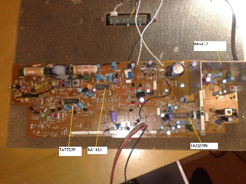

Lep pozdrav vsem!
Odločil se se da bom popravil stari radio in zdaj bi rabil malo pomoči.
Ko prižgem radio gori samo ura
ko pa stisnem na kako ridisko postajo se nič ne zgodi, power level samo malo utripne.
izmeril sem VCC napetosti na čipih
BA5412 - VCC= 15V
TA7757P - VCC= 1V
BA1332 - VCC= 2.1V
TA8189N - VCC= 2.3V

ugotovil sem da je skurlo upor pa tranzistor
zdaj pa nevem keteri tranzistor je ker se le vidi: D4... v spodni vrsti pa E 10...
mogoče ve kdo?

Napajalna napetost za zadnje tri čipe je premajhna. Verjetno bi morala biti višja od 4V, prava je verjetno 6 ali 9V. Tranzistor ali dioda in upor, ki sta krepnila (verjetno tudi kak kondenzator) so v napajanju.
Sporoči tip sprejemnika ali pa sam poišči načrt in boš videl kako bi moralo biti.

tranzistora ki sta skurjena sta:
D45C in BD375
teh pa nimajo v HTE ve kdo če bi lahko katere druge uporabil?

D45C = BD244(A...C), BD540(A...C), BD954
BD375 = BD177, BD235, BD785, 2SD1177...1188
Preden greš menjati, preveri razpored priključkov ekvivalenta, in ga ustrezno obrni.

Hvala za pomoč, radio dela.
