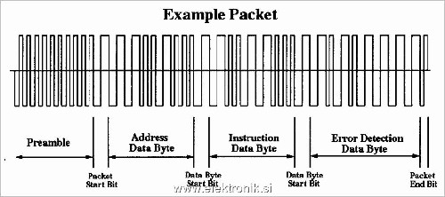

PrispevekObjavljeno: Pet Nov 20, 2009 9:43 am    Naslov sporočila:   Odgovori s citatom
 Velikost datoteke:  86.47 KB

PrispevekObjavljeno: Pet Nov 20, 2009 10:06 am    Naslov sporočila:   Odgovori s citatom
Super, hvala, bom pregledal.
Kako pa je kaj z izkušnjami v praksi?
Torej skrbi me "stik" koles motorčka s tračnicami. Ko voziš vlak sam za sebe tu pa tam malo "cukne", kar pomeni, da je zgubil stik. Če bi mu ravno v takem trenutku poslal komando, vprašanje kaj bi dobil. Glede na to, da je DCC že relativno stara zadeva (10+ let), so te stvari verjetno dodelane tako kot treba.
Kako je pa s feedbackom? Je možna obratna povezava (motorček -> kontrolni del)? Zasledil sem, da bi to naj bilo rešljivo s tokovno zanko, vendar se nisem poglabljal v delovanje.
lp, Bojan
Aktiv.: 39.72
PrispevekObjavljeno: Pet Nov 20, 2009 10:21 am    Naslov sporočila:   Odgovori s citatom
Na enak način lahko narediš, da vlakec odgovori kontrolerju.
Pač kontrolerju tudi dodeliš nek naslov, ki ga nima noben vlakec. Vlakcu pošlješ komando = vprašanje, on pa lahko potem pošlje en odgovor. Tipična master <-> multi-slave komunikacija na vodilu.
Lahko narediš tako, da mora vlakec vedno odgovorit, da je sprejel ukaz. Če ne odgovori, očitno ni sprejel. Odgovor je lahko samo par bitov, ni treba da je cel paket.

PrispevekObjavljeno: Pet Nov 20, 2009 11:06 am    Naslov sporočila:   Odgovori s citatom
Aha, no, sem mislil, da se komande pošljejo z določenim zamikom in številom in to je to.
Npr, povečaš hitrost vlaka 5, pošlje se komanda 3x v razmaku 500 ms in to je to.
Nato je na tračnicah normalna "izmenična" napetost do naslednje komande.
DCC Feedback je mogoč na 2 načina (prvi kot povečanje porabe, drugi po svoji liniji - open collector).
Ravno zaradi tega se bolj nagibam k wireless kontroli. Ne rabis boosterjev ampak fiksno napajanje, enostavna 2-smerna komunikacija... Edini problem tukaj vidim v načrtovanju vezja, ker bi rad transceiverje, pri katerih ne rabis dodatne antene.
