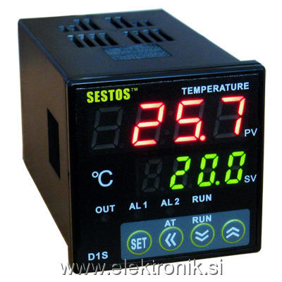

Iščem nekaj podobnega kot na sliki, da kaže obe temperaturi, zahtevano in trenutno, da ima vsaj en alarm, in da se nanj priklopi obični K termočlen.
Ima kdo kakega rabljenega mogoče ?

tukaj jih dobiš (nove). So zastopniki za pixsys. Sam uporabljam ATR243 . Dva alarma,enostaven za nastavljanje,.... cca dobrih 100€

Hvala za info, kakšna pa je razlika če kupim enega za 30-40 evrov, recimo tega na sliki bi dobil lahko za ta denar ? Je finta v kvaliteti ali samo v maržah naših trgovcev ?

Razlik je več, od različnih tipov vhodov, različnih izhodov, dodatnih alarmnih izhodov, same regulacije (nastavitev PI/PID...).....
Torej je zadeva v startu odvisna od tvojih zahtev.

Glede kvalitete, ...najbrž vse izdeluje isti kitajc...Lahko da je sprememba v specifikacijah,...lahko je le marža.
Povej kje jih dobiš za 40€...se mi zdi zelo ugodno

Na ebayu, se mi je zdelo da je samo marža v igri, itak vse dela isti kitajc
