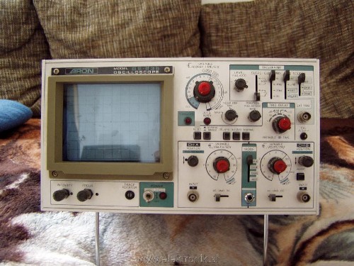

Torej, pod roke mi je prišel osciloskop z oznako Aron ali Amron, model BS-635. Gre za starejšo zadevo, za katero pa ne najdem ne manuala, še manj pa kakšne sheme ali kaj podobnega. Glede tehničnih specifikacij, kaj naj bi zmogel - tema.
Glede na to da mi na zaslonu ne pokaže ničesar (intensity/focus sem premaknil v vse možne smeri), med preklapljanjem stikal (recimo trigger) se dejansko v samem osciloskopu nekaj dogaja - to sklepam po utripanju ustreznega indikatorja/ledice.
Sem ga sicer že odprl in najprej preveril napajalni transformator, ki pa očitno dela. Za kaj več bi moral razdret komplet vse, pa glede na to da z osciloskopi v smislu popravljanja nimam nekih izkušenj, bi določene zadeve raje prej preveril "na papirju".
V prilogi se nahaja slika dejanskega osciloskopa, bi bil pa hvaležen če ima kdo kakršnokoli informacijo o tem osciloskopu, če mi jo zaupa.

Na internetu so podatki da je osciloskop 2 * 20 MHz z delayem, drugega nič, preveri visoko napetost na cevi in gretje cevi, pomagaj si z oznako cevi, če je šla cev je to razlog da na njej ne vidiš nič.

Tudi meni se podobno dogaja in to na Hamegu. Pri meni je problem slabega stika na konektorju katodne cevi, torej tistem konektorju, ki je na majhnem tiskanem vezju nameščenem na zadnjem koncu ekrana. Podkušal sem že s čiščenjem, pa ni pomagalo. Na koncu sem an vezje prospajkal neko ploščico, ki pritisne tiskano vezje s konektorjem na eno stran. Je sicer bolje, vendar moram občasno še vedno odpret in razmigat konektor.

jnz; vidiš, to pa še nisem poskusil... Bom še to danes poskusil.
