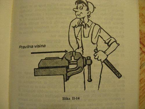

Mogoče je to "pank" delovna miza?Če je naj pazi za pritrditev primeža na mizi.Mogoče bo kdo točno pisal,ker nisem vešč pri pisanju.Komolec roke na primež in pest pod brado dobiš pravo višino primeža.

Našel sem
 Velikost datoteke:  681.55 KB

višino panka mislim prekopirat kar od očetovega - sem ga najbolj navajen Smile
