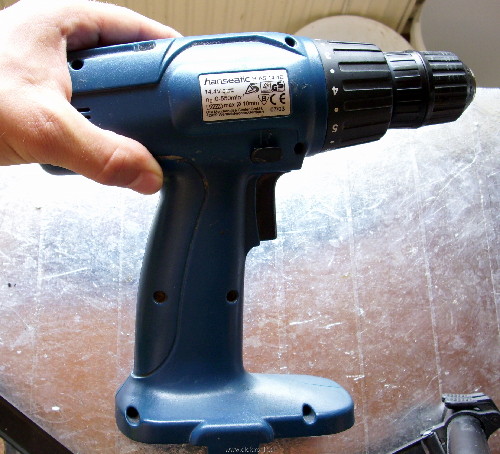

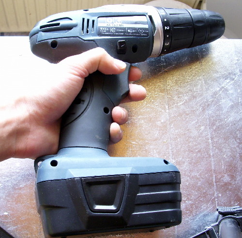

Lep pozdrav.

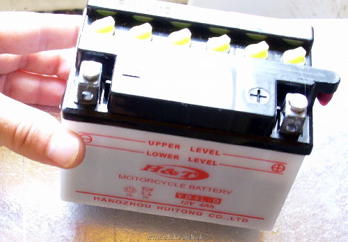

Doma se je že kar nabralo nekaj vrtavk-pormašin, ki jim je dušo spustila baterija (kot te zelo poceni). Sem se že pozanimal da bi samo baterije menjal a bi to preseglo ceno same vrtalke. Sem pa malo pregledal skrite kotičke okli hiše in sem našel skoraj da nov akumulator od skuterja. Sledilo je 1+1 in ideja se je rodila. Rad bi gnal vrtalki s tem akumulatorjem. Kot vse skupaj bi imel v starem kovčku, na katerega bi namestil solarni komplet za polnit akumulatorje (da bi se polnil ko ga ne bi potreboval). Ko pa bi vijačil pa bi imel akumulator v nahrbtniku ter speljano žico s nahrbtnika po rokavu do vrtavke. Bi šlo kaj podobnega naredit.
Prilagam slike vsega kar sem našel okoli hiše.

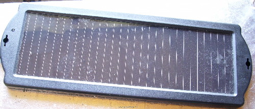

Emm solarnega kopleta pa ne bom slikaj. Na njem samo piše 12V 1.5W. Ko sem pa ga zmeril pa mi je kazalo nekje 20 a je konstantno skakalo. Verjetno je to impulzno polnjenje ??? Ve kdo kako te stvari delujejo?
Akumolatorj 12V 4Ah

1.5W Solarni panel je veliko prešibak. Razen če misliš polnit cel teden.

Pomoje bo delalo tudi na 12V... Ne bi pa priporočal polnjenja akumulatorja s polnilcem od prejšnje baterije.
In tak akumlator v nahrbtniku okrog nosit, tudi nevem če je najbolj pametno (se lahko kaj jedkega razlije).

Moram priznat da si pravi "Magajver" Razz hehe ni kaj. Mogoče ti je napetost skakala zaradi tega, ker si delal (delno) senco nad paneli in takrat napetost kar lepo upade. 1.5 W 12V bo pomoje kar dosti premalo za polnenje baterij in z sončnimi paneli bi moral imeti kar konstantno napetost za polnenje baterije (akumulatorja). Maksimum napetosti bi ti imel le ob čistem soncu pod kotom približno 90° (panel z soncem), če pa pride oblak (oblaček) pa napetost pade tam nekje za 50% ali več (vsaj iz mojih izkušenj). Pomoje je tudi za to rešitev (10F Arrow kondenzator Twisted Evil ) Razz . Drugač pa je to kar zanimiva ideja ni kaj! Applause
Lahko mi poveš kje in za koliko denarja si dobil ta panel, ter velikosti (približno) ker bi ravno takšnega jaz potreboval? Hvala

Skakanje napetoasti je najverjetneje sam način regulatorja, ki z mosfetom kratkostiči panel ko napetost na akumulatorju doseže 14,x V. Vsaj moj tako deluje. Ko ni nanj priključen akumulator, neprestano vključuje in izključuje.

Imam podobno zadevo (18V 1,3Ah) in na 12V accu sicer deluje, vendar bolj tako-tako.
Vrtanje lukenj do premera 6 mm v les, 3 mm v železo in privijanje/odvijanje vijakov Spax do nekje 3,5x50mm je maximum. Vse nad omenjenimi vrednostmi ni izvedljivo. Prav tako so obrati prenizki za brušenje ali poliranje. Greje se zelo, po dveh, treh minutah že smrdi plastika. Poraba nekje med 8 in 12A.

Panel bo pokril samopraznjenje + malenkost polnenja. Ko ga boš napolnil bo ostal poln v pripravljenosti.

o hvala za nasvete. Potem ne bo najbolje delovalo, ali pa. Bom še malo počakal na vašo modrost Very Happy. Emm panel je sem kupil. Hmmm... Milim da kar nekaj časa nazaj. Je pa bilo v E-leclercu v Mariboru. Stane pa hmm se ne spomnim točno. Ni bil drag ker nisem bogat da bi drago kupoval Smile. Nekje 15 € je stal. Več res ni. Našel sem ga pa bolj na začetku kjer podajajo akumulatorje. Tak bolj skrit je bil sem po nesreči videl in sem si mislil, a raje za slatkarije porabim denar ali pa za to...
Glede skakanja. Mislim da ni bil pokrit. Kot ni imel upora in je verjetno za to skakala napetost. Samo mislim da tudi takrat ko polni. Se ne spomnim točno kako je bilo. Se že kar nekaj časa nisem igral z njim. Glede dimenzij. "Čaki" grem zmerit Very Happy.
d*š*v(oziroma debelina)= 150*370*15 (milimetrov)-no odvisno kako gledaš. Pač tak se orientiraj kot je na sliki Mr. Green aja rob okoli celic pa je nekje 20mm
Sem pa bil celo tako priden, da sem ga slikal. Malo je umazan Very Happy se opravičujem...

hehe ni panike! hvala za slikico mormo si nekaj omislit za diplomo glede tega ...
