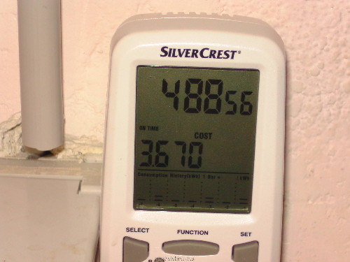

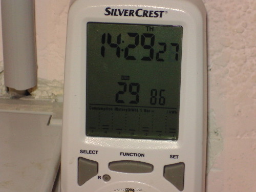

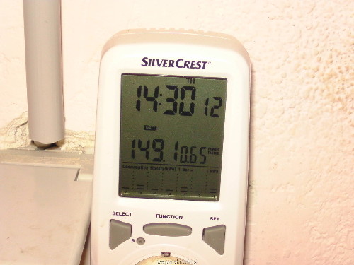

Še nekaj slikovnih podatkov.
Iz njih je razvidno:
- meritev je trajala 489h (še traje)
- porabljeno 29.86Kwh
- moč kompresorja 150W
- strošek 3.67€ (srednja tarifa z dajatvami 0.123€)
Iz tega lahko izračunaš:
- povprečna dnevna poraba 1465.5W
- obratovanje dnevno 9.77h
- letna poraba 534.9Kwh
- 65.8€
(povprečna temperatura prostora je v tem trenutku 15°C. V prostoru je še toplotna, ki pobira višek temperature)
Zanimivo - podatki so čisto identični bojanovim.
Obratovalne ure ter skupna cena (srednja tarifa 0.123€/Kwh)

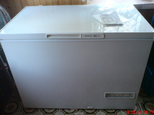

zdi se mi, da se skrinja kar naprej vklaplja, zato sem kupil merilnik in beležil rezultate 10 dni. Tipska tablica je verjetno kje zadaj, ker je drugače ni videti, skrinja pa je stara manj kot 5 let. Ali se da iz napisanih podatkov kaj razbrati, ali bo treba skrinjo nekako odmakniti in poiskati tablico ? Tudi v navodilih za uporabo podatkov ni.
7. avgust:
vklop števca
8. avgust: 0,878kWh - 34% (razmerje med časom meritve in časom delovanja) - 93W - 0,4A
12. avgust: 3,504kWh - 29% - 92W - 0,431A - 98VA
18. avgust: 6,989kWh - 28% .
Minimalne in maksimalne vrednosti:
48,36 - 51,64Hz
220,0 - 238,9V
0 - 1,307A
0 - 818W (!)
0 - 818VA
0,33 - 1 cosFi
254 ur merjeno , 72,02 ur delovanje = 28%
Predvidene vrednosti:
4,536kWh na teden
19,44kWh na mesec
236,5kWh na leto.
Edini primerljiv podatek s Silvotovimi podatki zgoraj (ker nimam podatka o nazivni moči skrinje) je razmerje med merjenim časom in časom delovanja; pri Silvotu bi to bilo 40%, pri nas pa 28%.
Skrinja se nahaja v pritličju, tik pred oknom, ki je malo odprto 24 ur na dan.
Po merah bi ustrezala Gorenjevim 110 x 85 in za tisti dve, ki sta trenutno v katalogu, je navedena letna poraba 289 kWh ali 248 kWh (kar bi ustrezalo predvideni izmerjeni vrednosti 236,5kWh letno), spet pa ni podatka o priključni moči.
Kaj bi bil vzrok za vklop/izklop skrinje za 2-3-krat na uro ?
P.S.: če ima Silvotova skrinja res samo 0,65 cosFi, bi se že splačalo pogledat, zakaj. Splačalo ne v denarnem smislu, ampak na splošno.

Razmerje delovanja je čisto ok, za pogoste vklope pa je "kriv" le termostat oziroma njegova premajhna histereza. Ok, morda je malce nerodno postavljeno tipalo.
Sicer pa 3x na uro ni ravno neko hudo pogosto vklapljanje, mimogrede...
