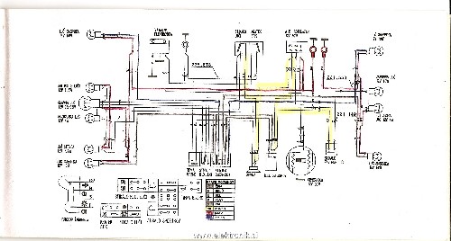

Pozdrav!
Zanima me, če ima kdo od uporabnikov tega foruma električno shemo za motor Tomos ATX oz. ve, kje bi jo našel. Preiskal sem že veliko forumov, vendar brez uspeha. Shemo pa nujno potrebujem, saj je dosedanja inštalacija hudo dotrajana in na nekaterih mestih celo čisto uničena oziroma odstranjena. Upam da kdo ima to shemo. =)
Lep pozdrav! =D

Evo.
273.77 KB |
273 krat |

Hvala vsem za pomoč in za prilepljene sheme. Sam nisem vedel, da imajo vsi identično napeljavo, ker je bila obstoječa že močno predelana.
Lep pozdrav!

Shema mi je zelo koristila. Hvala za objavo.

Živjo, kakšen kabel pa se uporablja za inštalacijo? Mehka žila, 0,75mm2? Kje se dobi tak kabel? V "železnini" ga nisem zasledil.
Hvala, lp

V vsaki trgovini, ki ima v imenu besedo elektr...

Pri avtoelektričarjih se ga dobiti cevke, v katere spraviš kabel in žice. Omenjeni mojstri imajo več barv žic, kot klasične elektro trgovine, lažje je delat, če imaš več barv na razpolago.

V vozilih se ponavadi uporabljajo vodniki s tanjšo izolacijo, zaradi lažjega napeljevanja in tanjših zunanjih dimenzij. Oznaka je FLR ali FLR-Y.
Ampak jih boš v maloprodaji težje dobil, pa še dražji bodo kot običajni H-03 oziroma H-05 vodniki. Zato lahko uporabiš kar slednje.
Glede presekov pa imaš 0,75mm^2 dovolj. Za ne-glavne vode bi šlo tudi 0,5mm^2 ampak ti so že manj mehansko trdni.

Kje je shema objavlena

Ena je v drugem postu te teme, zakaj je pa (še) ne vidiš, pa piše v pravilih foruma.
