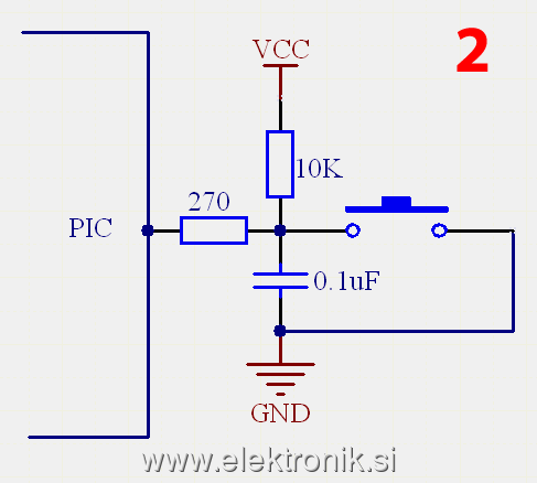

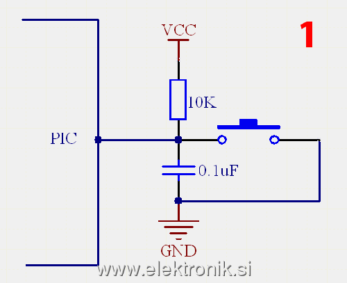

PrispevekObjavljeno: Pet Sep 24, 2010 7:44 pm    Naslov sporočila:  Filter vhoda mikroprocesorja Odgovori s citatom
 Velikost datoteke:  9.66 KB
 Velikost datoteke:  10.85 KB

Jaz vedno delam tako in nikoli ni bilo težav (slika 1)

Na kakšen način naj bi pri dobro narejenem vezju (masi) nastala napetostna špica?
Če je mišljena tokovna špica, bi bila bolj logična postavitev 270 Omega upora med kondenzatorjem in tipko.
Mislim, da kontakti večinoma ne vibrirajo v GHz področju.
F=1/2 pi RC = cca 160Hz
Aktiv.: 39.72
PrispevekObjavljeno: Pet Sep 24, 2010 11:21 pm    Naslov sporočila:   Odgovori s citatom
Napetostna špica bi bila, če bi bila tuljava namesto kondenzatorja, pa še malo drugače zvezana (da jo tipka odklopi).
Dejansko v tem primeru nastane tokovna špica (kondenzator se momentalno sprazni skozi tipko, kar niti ni napačno - posmodi namreč okside na kontaktih tipke. Le kondenzator mora biti čim bližje tipki, da ne narediš velike zanke = antene.
Če bi že hotel zmanjšati tokovno špico, bi moral biti tisti mali upor zaporedno s kondenzatorjem ali tipko. Ampak ni potreben.
Upor na vhodnem pinu od mikrota nima funkcije. Funkcijo bi imel edino, če bi bil mikro napajan iz 3.3V, tipka pa iz 5V. Ampak v tem primeru pač tudi tipko daš na 3.3V.
Shema 1 je povsem ok.

Takšna vezava ko tipka direktno prazni kondenzator ni dobra. Možno je da se pic resetira zaradi tega, vendar če imaš na napajanju PIC-a kondenzator dovolj blizu in še kondenzator na reset pinu se reseti ne bi smeli dogajati.
Naredi tako kot je na prvi shemi le dodaj še upor 100ohm zaporedno s tipko (med tipko in kondenzatorjem).
Od kondenzatorja do vhoda PIC-a je upor nepotreben.
