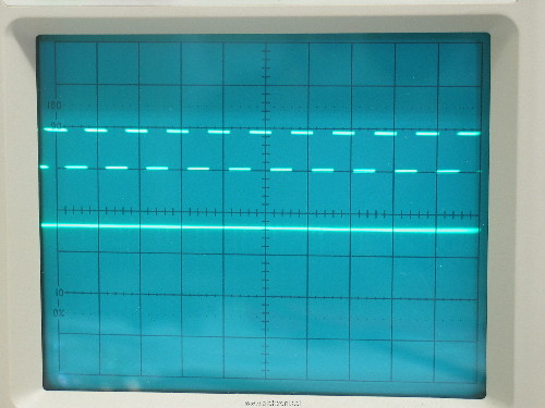

pred nekaj dnevi smo nabavli cpu3 kartico od damencnc (USBCNC). Povezali smo jo s krmilnikom koračnega motorja ampak motorja ne uspemo zagnat. Krmilnik koračnega je NDC96 od RTA z vhodi 3,5-13V, tako da bi 5V iz USBCNC moralo iti direktno. (Probano tudi preko optokoplerja, dvignjena napetost na 10V in nič..)
Izhodni signal iz usbcnc kartice smo pogledali tudi na osciloskopu kjer pa se vidi da signal ima 4,7V vendar pa ko bi moral od sebe dati vlak pulzov se iz njega potegnejo zelo kratke špice, nekako kot da bi opazoval PWM pri 99% prevajanju signala. Verjetno je to težava da se motor ne premakne.

Dodajam še priponko: slika osciloskopa, signal kot bi naj bil in spodnji signal iz usbcnc

Na LPT step signal izgleda kot zelo kratke špice. Lahko, da so za tvoj driver za motorje vseeno prekratki pulzi. V Machu je mogoče nastaviti dolžino impulza, kako je s tvojim softwarom pa ne vem.
Kaj pa enable signal? Je aktivnen?
Lahko tudi stestiraš driver za motorje, magari narediš generator pulzov s 555...

sem se pogovarjal s proizvajalcem in trdi da je z njihovim delom vse ok. Tu na forumu računam predvsem da se najde kdo ki že ima kakšno izkušnjo glede tega. Softwar je tudi od usbcnc orginal, driver ne rabi enable signala, je vedno enable. Špice so prekratke ja, pulz bi naj bil 50-50.

Torej moji pulzi na sliki zgoraj generirani z generatorjem pulzov so frekvence 1kHz, torej skupna dolžina periode 1ms, od tega 0,5ms pozitivna in 0,5ms negativna fronta. Koliko časa znaša tisti pulzek pri usbcnc pa sploh ne morem razbrat ker je tak kratek, je pa zanimivo da unimer pa kljub temu kratkemu času zazna frekvenco usbcnc. zgleda pa da je za moj driver tisti signalček prehiter da bi ga zaznal. V navodilih od gonilnika motorja piše da je minimalna vrednost pozitivnega signala 8us pri priporočljivem 50% duty cyclu, torej bi to morala bit frekvenca okol 100kHz...

Frekvenca se spreminja s hitrostjo motorja, torej bi moral spreminjati v tvojem primeru tako frekvenco kot tudi dolžino pulza s tem, da dolžina pulza nikoli ni manjša kot 8 us.

ja to drzi ampak vseeno pa bi moral biti signal 50-50% in ne 99-1%.

Tudi pri mojih krmilnikih je bilo treba podaljšati dolžino STEP pulza na vsaj 3us.

in kako si podaljšal signal? Pri meni je dejansko treba podaljšati praznino med signaloma ker je po defaultu signal skoz na 1...

Ali si opazoval signale, ko bi se motor naj premikal ali miroval?
Če je pri mirovanju skoz na 1, potem ti software (v tvojem primeru krmilnik) daje invertiran signal.
(namesto 1, da 0 ali obratno).
Zagotovo se to da nekje nastaviti v software, kajti pri uporabi optične izolacije je to potrebno.

Pravkar sme pogledal; to da mora biti signal 50-50 ne drži.
Dolžina pulza (1) je vedno enaka.
Po moje je problem samo v tem, da imaš signal invertiran.
Preglej navodila za krmilnik in tvoj software.

Signal sem opazoval ko bi naj motor deloval. O inverteru sem tud sam razmišljal ker v softwaru se ne da skoraj nič nastavljat... Je pa tud sam Kevin Damen rekel da je pulz prekratek verjetno tak da bi blo treba zraven invertera pulz še podaljšat za par mikrosekund.

Inverter priklopljen vendar pa je signal iz damena tako čuden da mi inverter ne zazna da je signal padel na 0V in je zato izhod vedno zaprt. Kakšna ideja kaj še lahko sprobam? drugače bom poslal nazaj in jih skur..l da naj ne prodajajo "univerzalnih" vmesnikov če delujejo samo z njihovimi komponentami....
