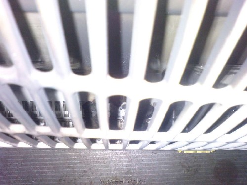

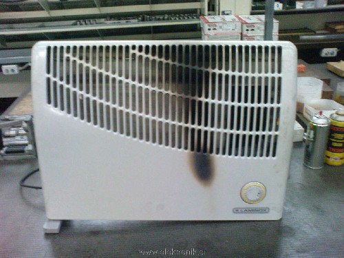

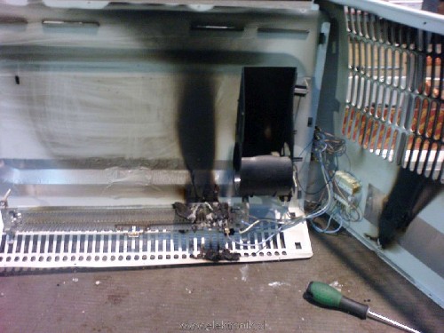

Danes, ko sem popoldan prišel na firmo je smrdelo po zažganem, da tud res ni. No potem mi razložijo, da smo imeli manjši požar v garderobi. In kaj je bil vzrok?
Pečka se vžgala. Kako je to možno? Čisto enostavno. Stvar je tako butasto narejena, da ima (plastični) ventilator nameščen nad grelnim telesom. Ventilator je enostavno nabit na osovino motorčka. Očitno ga je temperatura zmehčala in pade seveda naravnost na razžarjeno grelno žico.

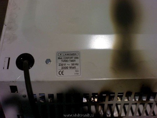

Pa kako je ta stvar preživela teste in pridobila CE certifikat? Pa sploh ni made in china.....

CE made in Italija

Ce bolje pogledaš se vidi skurjen ventilator v notranjosti

Tisto mi ne izgleda kot CE znak bolj kot ChinaExport Wink.
Pod "Izdelano v" je mišljeno kot "dokončno sestavljeno".
(dobiš prenosni CD player v dveh delih, vratica posebej telo posebej, sestaviš in je narejeno v Sloveniji, vsaj nekaj let nazaj je to še veljalo Wink )

Tisto je China Export znak.

CE znak na nalepki je bolj podoben China Export, ali se motim?

Umnik je napisal/a:
a.vidmar je napisal/a:
Res je ChinaExport, saj ima črke skupaj, namesto tako kot na tej sliki
vir:
http://www.ce-marking.com/CE-marking-logo.html

Vetrnice pri kaloriferjih so danes skoraj vedno iz plastike, tako kot večina naprave.
In tudi, če je vetrnica kovinska, obstaja velika verjetnost, da je puša s katero je nasajena na os motorčka, plastična ali ima plastično "varovalo".
