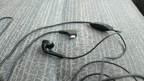

torej da bo še bolj nazorno, potrebujem 2 jack vtičnici ena za mikrofon, ena za slušalke, ker imajo slušalke 2 jacka posebej mikrofon in posebej slušalke....ne vem kje med usb izhodom in slušalkami bi naj bil pretvornik kot je nekdo omenil, na priloženi sliki so original slušalke na usb, ki majo gor na razdelilcu slušalk mikrofon in tipko za klic, dvomim da je not še kak pretvornik......a ne gre vezava avdio kanalov po tej shemi???
original slušalke
 Velikost datoteke:  1.06 MB
