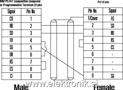

Ja nevem no. Jaz sem našel na eni strani razporeditev za 9-pinski rs323 kabel, ki pa je drugačna od rs232. In sicer: rs232 ima RD na 2., SD na 3. in SG na 5. pinu, rs323 pa ima na 2. pinu SD, na 3. RD in na 9. SG.
V službi sem namreč našel en kabel, ki ni imel oznak in sem po tej razporeditvi smatral da gre za rs232/rs323 konverter.

To je isti kabel. Receive in Send sta zamenjana, da dobiš null modem kabel. Torej Reveive na eni napravi gre na Send na drugi in obratno.

Ampak zakaj ima pa Signal Ground enkrat na 9, drugič pa na 5. pinu?

Kaj če gre spet za napako, oziroma še bolj verjetno gledaš kabel oziroma pinout za nek UPS s serijsko komunikacijo ?
Na UPS s serijsko komunikacijo razporeditev pinov skoraj nikoli ni povsem po standardu za RS 232, saj imajo na tisti vtičnici UPS-i pogosto še dodatne izhode in vhode.
Poleg tega RS232 ima lahko DB9 ali DB25 konektor - oba sta standardna. Tam sta tudi zamenjana pina 2 in 3, GND pa pri 25 pinskem gre na pin 7.

Pri 25 pinskem je logično, da je drugače, kot pri 9 pinskem. Ampak so 25 pinski vsi isti. In vsi ostali konektorji imajo enako razporeditev.
Našel sem pripeto slikco na nekem tajskem forumu.
Jaz imam tako porazdelitev kot je tukaj. Če mi lahko nekdo pove, za kaj naj bi se uporabljal ta kabel.

Google Translate mi sicer ne ščara kaj prida uporabnega, vendar ali ni očitno že iz slik, da je to kabel za povezavo neke naprave z RS232? Po naslovu sodeč nekega programatorja?

No si le povedal malo več podatkov.
Tudi Tajci se zatipkajo na forumih.
Kabel je za PLC.
Tukaj je v angleščini RS232 to PLC.
Na sliki en post nižje, kjer si našel shemo je slika plc-ja zraven pa piše RS232.
