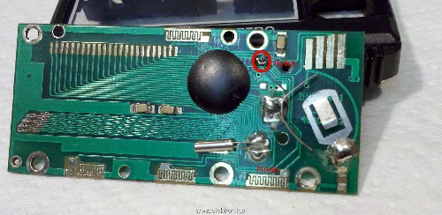

Že kar nekaj časa me muči težava z vedno prazno baterijo na kljunastem merilu, pa sem se lotil predelave na stikalo. Kot veste, večina poceni meril izklapljajo samo zaslon, merilna elektronika pa rabi baterijo dalje, ob skoraj nespremenjeni porabi. Tako je vedno prazno, ko ga potrebujete. Slaba lastnost tega stikala je, da ga je potrebno vsakič na novo skalibrirati, oziroma ga zagnati ob zaprtem, ker se v večini primerov zažene z ničle. No, našel sem primerno stikalo. ko sem merilo razdrl, sem našel tudi eno prazno mesto za tipko na pcbju. Opa! Malo googlanja in hitro sej je pokazala možno dodatne nadgradnje. Proizvajalci delajo različna merila in izgleda, da sta elektronika in software generična, samo LCD in mehanika sta drugačna glede na končno ceno. Tisti manjkajoč gumb je gumb MODE, s katerim lahko preklapljamo med štirimi dodatnimi funkcijami:

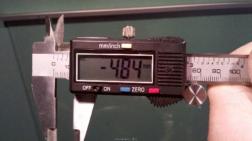

Ker LCD ni pravi za naprednejše načine meritve, ne napiše pravih znakov, temveč le H in INC. Preklapljanje med načini je tudi bolj intuitivno, oziroma vedeti je treba, da se z MODE tipko krožno vrtimo po načinih: prvi pritisk je Fast funkcija, drugi pritisk je Max in tretji Min funkcija. Četrti pa izhod v normalno merjenje. Še to: vsakič ko pritisnemo Mode, gre avtomatsko v Hold način in nato s tipko Zero preklapljamo med meritvijo in Hold. Tako je zadržanje meritve vedno na voljo.
Predelava je preprosta, sploh če se obenem vgradi stikalo za baterijo. V ohišje je treba vrezati novo luknjo za gumb (gumb sem uporabil kar od Power tipke) in preveriti povezavo na PCBju. Pri mojem je tako, da sta tipki Zero in Mode kar pina na Data in Clock izhodih proti masi. Potrebno je bilo še polotati eno briko.
Prilagam sliki.
