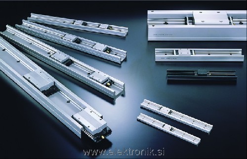

zdravo,
iščem nekakšno zamenjavo za tirna vodila... in sicer point je predvsem v ceni, kajti za drugo zimo si nameravam predelati cirkular za drva tako, da bo imel drsno mizo
v mislih imam nekaj takega kot so predalna vodila in tirna vodila ... a poblem se pojavi pri predalnih v nosilnosti in obstojnosti, pri tirnih pa zeloo visoke cene.
zato iščem nekaj podobnega najraje tirnim vodilom a le cenovno zelo ugodno
sedaj me pa zanima če kdo pozna kaj takega ... in kje se da to kupiti ter o kakšni ceni je govora ( približno )
prilagam še slikco kaj imam v mislih
hvala v naprej za kakršni koli odgovor
tirna vodila - nekaj podobnega temu bi bilo odlično
 Velikost datoteke:  78.56 KB
 Pogledana:  18 krat

Okrogla podprta vodila, so ti najcenejša in tudi primerna za tvoj projekt.

qwertzui je napisal/a:
Se strinjam.
Le pri nakupu vozičkov bodi pozoren, da imajo dobra posnemala svinjarije spredaj in zadaj.
Mogoče kje dobiš vozičke z drsnimi ležaji namesto s krogličnimi (zaradi prahu).
Ali pa si sam izdelaš vozičke iz oilon plastike (namenjena drsnim ležajem z kot nadomestilo bronastih drsnih puš).

A ni to malo prehudo?
Težave bi znale biti z umazanijo in prahom...
Zelo enostavna in pocen rešitev je miza, ki drsi na 4ih ležajih, ki so vpeti na spodnje ogrodje. Zelo enostavno, poceni, razstavit je možno tako za morebitno čiščenje ali hrambo...
Deluje pa 100%. Preverjeno v praksi.

da to z ležaji mi je poznano a jaz osebno tega nočem ... bom najverjetneje kar s podprtimi vodili naredil ... ker miza je dokaj teška (železna plošča od mitraljeza Very Happy)
