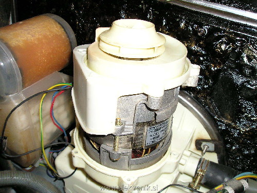

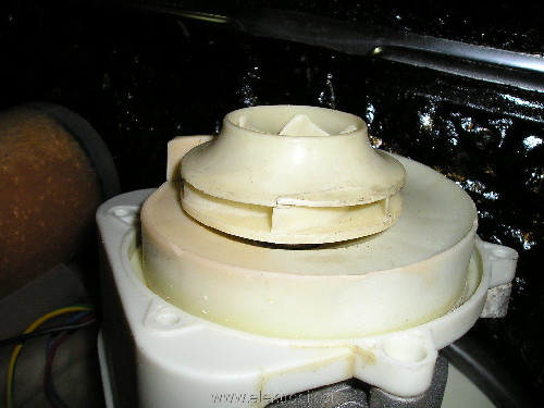

Imam vprašanje kako naj razstavim tale beli zgornji del ,na črpalki od pomivalnega stroja(pomivalni stroj je znamke Gorenje),rad bi odstranil vetrnico ker na spodnji strani pušča voda.Ali moram vetrnico odšravfati ali jo samo snamem.Probal sem jo odviti pa ne gre ali pa je treba biti bolj grob.
Hvala za pomoč

V katero smer pa si jo odvijal ?

PrispevekObjavljeno: Tor Okt 19, 2010 4:37 pm    Naslov sporočila:   Odgovori s citatom
V obe sem poizkusil.

PrispevekObjavljeno: Tor Okt 19, 2010 4:49 pm    Naslov sporočila:   Odgovori s citatom
Mislim da je vetrnica samo gor nataknjena,
vbistvo gor stisnjena.malo sile pa bo.
Če mi poveš kakšno oznako od te pumpe ti jo lahko mogoče zrihtam.

PrispevekObjavljeno: Tor Okt 19, 2010 5:14 pm    Naslov sporočila:   Odgovori s citatom
Evo mi je ratal sem dol potegnil,sam se je potem izkazalo da je navita gor.Hvala za pomoč.
