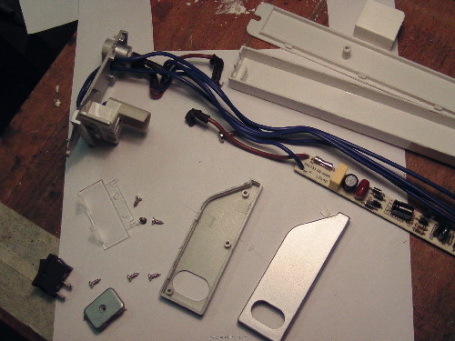

Pripravljam se za službo. Prejle sem ugotavljal kako tale svetilka (kupljena v Lidlu sploh gre narazen - če gre Sad ) Je odpovedala. Ima sicer 3-letno garancijo, a za 10€ jo bom raje reskiral za znanost. Jo je že kdo razstavljal?

Če so jo sestavili, se da tudi razstaviti.
Nekako se mi ponujata obe bočni stranici ...
gl, DD+
p.s: Je pa simpatična nad-mizna svetilka.
Le kakšno sijalko ima vgrajeno?

"Razkopal" svetilko z gornje fotografije. Kdo lahko to naredi za 10€. Kitajci? Dvomim, da je tole kitajski proizvod. Plastični odlitki so narejeni izredno natančno. Spoji se praktično ne vidijo (niti spoj alu/plastika). Kaj je kovina, kaj je plastika ločiš šele ko zadevo primeš v roko ter jo dobro pogledaš. Tiskanina ne liči na kitajski proizvod. Prav tako so vodnniki preseka vsaj 1.5 z zelo debelo izolacijo. Nič ne liči na kitajski proizvod. Pregorjena je varovalka. Kaj natančno je crknilo bom videl.

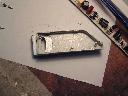

Mogoče pride komu prav. Najprej je treba sneti stranske pokrovčke. Kje so jezički je razvidno na fotografiji.

Sveti. Nič ni bilo zanič razen varovalke Shocked
