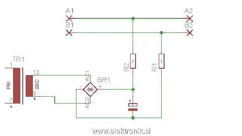

Če imaš kakšno malo hišno centralo lahko pošlješ kar interno. Šlo pa bi tudi s simulacijo telefonske linije in sicer, enosmerna napetost med 24 in 48V, ter omejitev toka na liniji na 50mA. Glej shemo.
 Velikost datoteke:  26.37 KB

Saj ozemljitveno tipko lahko sam preprosto narediš. Med žilo "a" in "ozemljitvenim" kontaktom narediš kratek stik in to je to. Če boš uporabil simulator linije, pa lahko na prihajajočem faksu narediš ročni sprejem, pač dvigneš slušalko, potem pa ročni sprejem (START), faksa pa se potem sama zmenita in naredita primopredajo.
