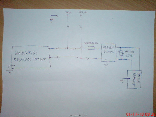

filtre in varistorje imajo v HTE in podobnih trgovinah. Verjetno bi bilo bolj prav, če bi uporabil tri varistorje: med fazo in nulo, med fazo in zemljo ter med nulo in zemljo.
888.83 KB |
12 krat |
miko 555 Član
Pridružen-a: Sob 30 Okt 2010 7:17 Prispevkov: 86 Aktiv.: 0.48 Kraj: Sevnica
Objavljeno: Pon Nov 01, 2010 1:46 pm Naslov sporočila: |
Mislim, da z varistorji ne boš veliko dosegel.Varistorji "pobirajo" prenapetostne konice, nad napetostjo za katero so narejeni. Motilne naprave proizvajajo tokove višjih frekvenc, ki vstopajo mimo dušilnih elementov v avdio napravah, lahko tudi po nuli.fazi ali oklepu, če ni pravilno ozemljen. Motnje je potrebno dušiti z L- C (RSO filtri) členi čim bližje izvoru samih motenj.
