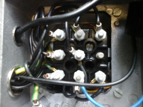

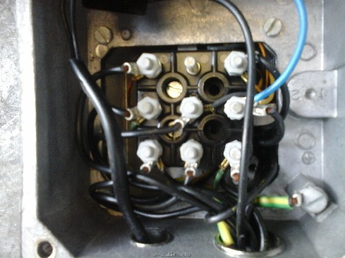

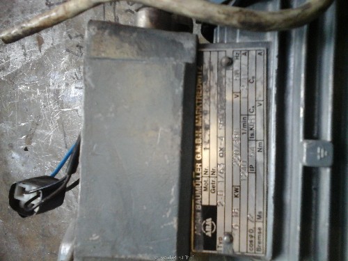

Naprosam vas za pomoc pri nacrtu oziroma vezavi 3 faznega asinhronskega elektromotorja z zavoro.
A ima mogoce kdo od tukaj prisotnih tocno vezalno shemo za elektromotor, cigar slike so v priponkah.

Z ohm-metrom poišči navitja in zavoro ....
A na pokrovu priključne doze (z notranje strani) ni nobenih oznak?
Sicer pa...stvar je zvezana. A ne deluje? Že po kablih bi moral videti, kaj je motor in zavora.

Po moči motorja verjetno deluje v zvezdišču.Po sliki priključne doze je zavora na zgornjih dveh vijakih,levi in desni,srednji je prazen,motor na spodnjih 6 vijakih. Tri vijake vodoravno brikaj da dobis zvezdišče,na druge tri vodoravno daj dovod RST. Na sliki se o zavori ne vidi nič,koliko voltna je?,je enosmerna?bi moral nekje biti usmernik,izmenična?. Velikokrat imajo motorji vzadaj vijak da jo lahko sprostiš,da boš lahko motor pognal. Toliko na hitro.
L.P. joli
