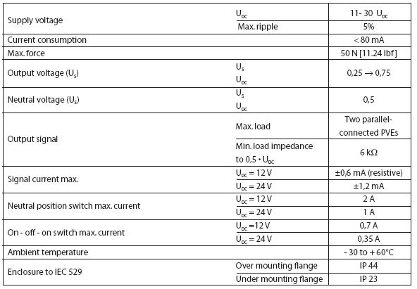

Ima kdo informacijo, kje do podobnega joysticka, ki pa bi moral biti v vodoodpornem ohišju. Problem se pojavlja, ker se stroj pere z visokotlačnimi čistilci in v ohišje tega vdira vlaga. Posledica pa je oksidacija priključkov komponent in tiskanine, ter vlaga na potenciometru.
Na sliki je Sauer-Danfoss-ov problematični, v ohišju IP44, bolje zaščitenih pa ne zasledim.
Lp, Frenki
Problematični joystick

@Vajdo, kolikšno amperažo pa prenesejo ta stikala in ali je možna modularna izvedba, da se po potrebi vgradijo mirovni kontakti? To kar je prilepil @frenki je precej majhno okrog kotaktov. Verjetno ga brez dodatnih relejev ali avtomatike ni možno direkt uporabit na malo močnejših porabnikih - npr. hidravličnih ventilih.

Za točen tok ne vem povedat. Bi mogel pogledat po specifikacijah, pa jih nimam doma. Je pa v bistvu namenjen za proporcinalne ventile od danffossa. Je pa poraba teh ventilov majhna(mA). Bom pogledal v načrt, pa pripnem sliko. Samo verjetno jutri, mogoče pa že danes če bom šel mimo firme.

Frenki te lahko vprašam za kaj se uporablja ta joystick v tvojem primeru?
Podatki pa držijo ja. Pa v eno pozicijo se spreminja napetost od 6-12V v drugo pa od 12-18. Napetosti so bolj informativne. Če bo koga zanimalo. Da pa se nastavljat tudi odprtost ventila, posledično hitrost pomika.

Se mi je že od začetka zdelo, da govorita bolj o analognih joystickih ... jaz sem spraševal za "digitalno" klasiko. Smile
