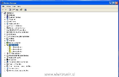

Hvala za pomoč. Sem inštaliral driverje, vendar imam v Device Managerju še vedno 3 klicaje (Unknown device). Sedaj pa ne vem, kaj bi še moral inštalirati?
lp, prom

Mi je končno uspelo. Sem potegnil še 3 driverje in sedaj je OK. Je pa kar dolgo vse skupaj trajalo.
