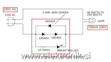

Imam stikalo s katerim se vklopi/izklopi žarnica v kopalnici.
S stikalom se prekinja faza, ničelnega vodnika ni.
Rad bi dodal signalno lučko, ki bi svetila, ko je žarnica vklopljena.
Zanima me kako bi prilagodil spodnje vezjen za napetost 230V in tok žarnice 100mA.
Ali je možna kakšna druga rešitev.
Za odgovor se zahvaljujem.

Priložena shema je po mojem čisto ok tudi za 230V.

Na dveh serijsko vezanih diodah se ustvari padec napetosti okoli 1,4V, kar je ravno dovolj za rdečo lediko, ki ima 1,2V padca. Tok se omeji s tistim 10ohm uporom, edino tisti dve diodi se bosta greli v odvisnosti od moči žarnice. Delovalo pa načeloma bo.

Takšno vezavo uporabljam več let za indikacijo luči v kletiin je OK!
