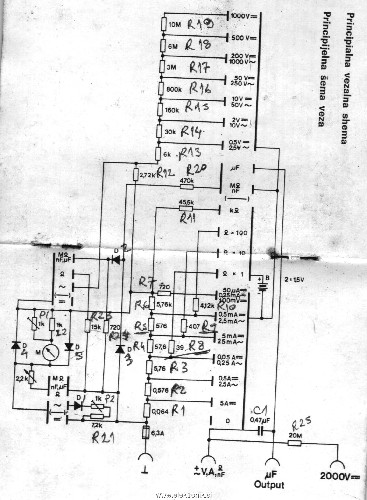

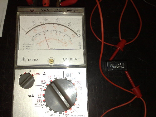

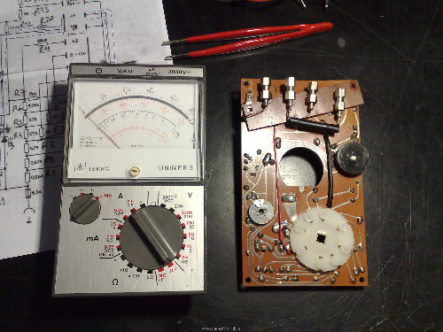

Pozdravljeni, v roke mi je prišel merilni inštrument Iskra Unimer 3, ki naj ne bi deloval. Problem se je nahajal v razlitih baterijah in oksidaciji konektorjev. Stestiral sem večino merilnih območij in le ta delujejo, problem pa imam z merjenjem kapacitivnosti, in velikih upornosti (kolikor si to predstavljam iz napisa uF,nF,MR). V tem območju se kazalec še ni premaknil ne glede na položaj manjšega izbirnega stikala ali položaja vezic v pušah. Meril sem različne kondenzatorje in upore prav tako sem poskusil z meritvijo ko so bili le ti pod napetostjo vendar ni bilo nikakršnega odziva. V inštrumentu sem preveril stikala, diode ter upore po spodnji shemi in vse kaže v redu, sedaj ne vem ali preprosto ne znam meriti na tem območju ali je skrita napaka v inštrumentu.

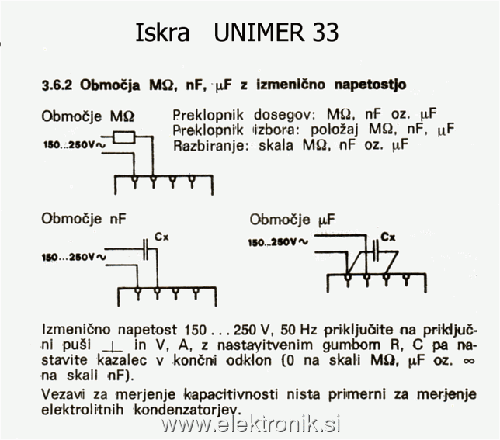

Kako to misliš? Ali nimaš navodil, kako se meri? Verjetno moraš za omenjeno merjenje priključiti še 220V.

A nisi te sheme vzel iz knjižice z navodili?

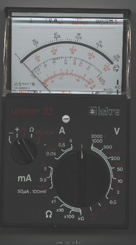

Izvoli navodilo za Unimer 33, ki mislim, da je zelo podoben.

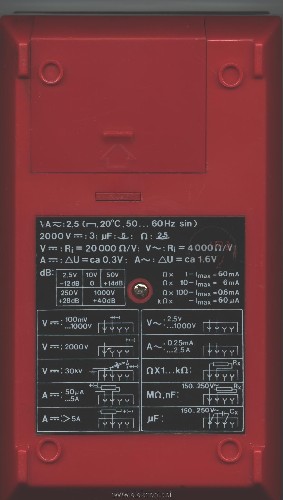

Sliki od Unimer 33.
Verjetno ima tudi Unimer 3 na zadnji strani navodilo kot ima Unimer 33.
Lp! jp
