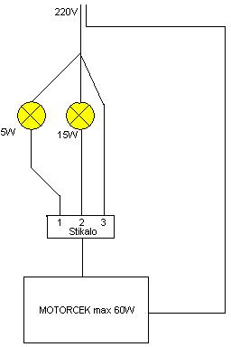

Zivjo!
Imam motorcek, na katerega zelim vezati dve razlicni zarnici kot breme, potem pa z stikalom poljubno preklapljati med temi tremi (slikca) zicami....s tem reguliram hitrost obratov motorcka. Potrebujem torej 1,2,3 stikalo, ki deluje na 220V. Kje torej kupiti to stikalo, glede na to, da v Bauhausu nimajo nic takega, pa tudi v HTE mi ni vedel pomagati. A ni to v bistvu cist en preprost preklopnik? Hvala Wink
Prilagam slikco...

Predvidevam,da je na zgornji shemi"regulator"ventilatorja Very Happy
Zakaj se mucis z zarnicami,meni lepo deluje z obicajnim regulatorjem luci in to brezstopenjsko.
A ja regulator je znamke Vimar,pa tudi z Gewissovim je delalo,pravtako z tistim simpl domacim-triak,diak,kondenzator in potenciometer.
Nekaj podobnega kot v linku,le brez uporov na zacetku in potenciometer

Pravilno predvidevas Laughing
Hvala za link, a probal sem ze z dvema regulatorjema....motorcek zacne prav neprijetno tulit... Confused Confused
Z zarnicami pa prav lepo deluje...samo se 'stikalo' najdem...in bo projektič zakljucen Wink
Poklicem jutri v elektronabavo... Wink
Upam, da imajo kaj primernega... Wink Rolling Eyes Wink

Za takšen namen rabiš štiripoložajno stikalo 0-1-2-3 (Izklop-5W-15W-Direkt).
Takšno stikalo bo malce preveliko-previsoko za v dozo, zato ti preostane še možnost vezave s tremi enojnimi stikali. Kakšna klecna stikala bi spravil celo v razdelilno dozo.
Na ta način bi imel celo štiri stopnje hitrosti ... 5W-15W-20W-Direkt. Wink
