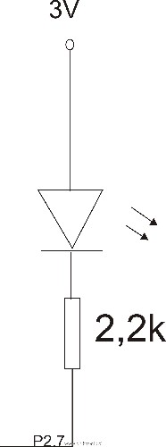

Sicer sem šel gledat shemo in opazil, da za prižig diode mora bit pin definiran kot vhod, ker grejo 3V na diodo z zaporedno vezanim R=2,2k in na pin. Sam dioda rabi pa 30mA.
shema priklopa diode
 Velikost datoteke:  90.35 KB

Če želiš pin definirati kot vhod, diodo res vežeš na +3V, nato predupor, dioda ter pin uC.
definicija porta kot Vhod:
Koda:
// P2.7
P2DIR &= ~0x80;
P2OUT &= ~0x80;
Če želiš pin definirati kot izhod, diodo vežeš na pin uC, predupor ter GND!
Koda:
// P2.7
P2DIR |= 0x80;
P2OUT |= 0x80;
Pa še nekaj, uC lahko poganja tok do 20mA. Mogoče je tu problem.

Ne vidim pametnega razloga zakaj bi pin definiral kot vhod če želiš kontrolirati stanje diode.
Za prižigat in ugašat diodo mora biti pin vedno definiran kot izhod!
- če diodo vežeš proti GND bo gorela ko boš na izhodni pin zapisal 1 ▬▬▬████▬▬▬►|▬▬▬ GND
- če diodo vežeš proti VCC bo gorela ko boš na izhodni pin zapisal 0 ▬▬▬████▬▬▬|◄▬▬▬ VCC
Pogoj je seveda da je dioda pravilno obrnjena in da imamo primeren predupor!
Dioda mora biti tudi take vrste da ne bo preobremenila izhoda procesorja!
Za MSP430 F2012 glej SLAS578G stran 25:
=> 1 pin max 1.5mA (napetost bo cca VCC-0,25V ali GND+0.25V)
=> 1 pin max 6mA (napetost bo cca VCC-0,6V ali GND+0.6V)
V tvojem primeru je verjetno problem da si poleg ostalih stvari preobremenil izhod.
No saj verjetno uničil ga nisi, samo precej večji padec napetosti si imel na pinu.
Lahko pa uporabiš več izhodov skupaj (vsem nastaviš enako vrednost) v tem primeru lahko dobiš (na enem/istem portu):
=> max 12 mA (8x 1.5mA) (napetost bo cca VCC-0,25V ali GND+0.25V)
=> max 48 mA (8x 6mA) (napetost bo cca VCC-0,6V ali GND+0.6V)
Oz. lahko tudi več če bi uporabil še izhode iz drugega porta.
Če vežeš več izhodnih pinov skupaj potem na vsak pin svoj upor potem jih šele skupaj povežeš, potem povežeš na diodo, potem pa ... kam že?
Na vsak pin je dobro dat svoj upor zaradi tega ker:
- ker se ne postavijo vsi izhodi istočasno na on oz off
- ker se boš prej ali slej zmotil in v kodi enega dal na off drugega pa na on
Posledica zgornjih dveh pojavov pa so veliki tokovi med posameznimi pini.
Posledično lahko odpove kateri od izhodnih tranzistorjev, ....
Pogojno bi lahko mogoče za krmiljenje diode uporabil pull-up / pull-down upore v procesorju ki pa niso namenjeni (dovolj zmogljivi) za napajanje diode!
Primarno so pull-up / pull-down upori namenjeni temu da imamo konstantno napetost na pinu (da se prekinitve ne prožijo nekontrolirano) če:
- je pin definiran kot vhod
- na najem ni priklopljen stabilen vir napetosti
- oz. imamo prisoten vir motenj
Če na vhodu nimamo stabilne napetosti se lahko nepredvidljivo prožijo prekinitve (seveda če so le te omogočene).
Ne vem pa kaj bi dosegel če bi pin definiral kot vhod in želel krmiliti led diodo?
Če kdo to uspešno uporablja, bi želel izvedeti kako in kakšna je logika delovanja.
Namreč vhod in izhod ne pomeni da moramo nastaviti vhod če tok teče proti procesorju, izhod pa če tok teče iz njega.
Vhod naj bo če želiš brati stanje pina, izhod če ga želiš krmiliti.
