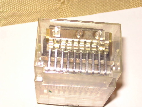

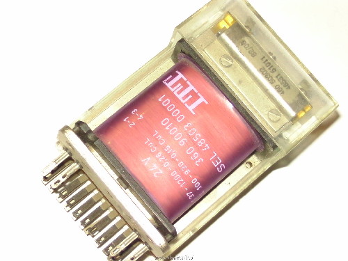

Obstajajo tudi taki mehanski releji. Žal ne vem kje bi ga dobil pa tudi vprašanje kaka je cena. Verjetno cenejša pa prikladnejša zadeva bi bil kak Logo. Tale na fotografiji je v enem stroju za brušenje krožnih žag.
 Velikost datoteke:  283.56 KB
 Velikost datoteke:  301.42 KB
