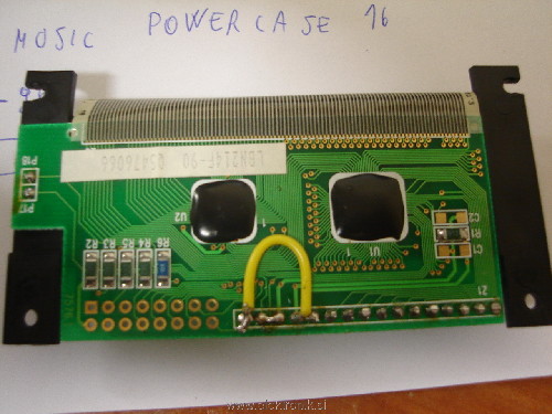

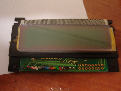

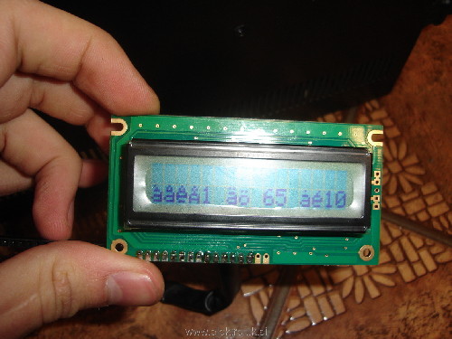

Prijatelj mi je v popravilo prinesel mešalno mizo General music 16, in sicer lcd displej 16x2 mu je prikazoval samo dele črk in številk pa še to ne vedno. Zadevo sem razkopal in v njej našel displej z oznako LBN214F-90, od katerega nikjer na interneto nisem zasledil datasheeta. Z merjenjem sem ugotovil prve tri nožice, in kar z ogibanjem na mešalko priklopil klasičen winstarjev LCD displej. Sedaj LCD prikazuje nekakšne čudne znake, ki jih lahko vidite na sliki spodaj. Je mogoče katera od podatkovnih linij na lcd-ju narobe povezana? Prosim vas za pomoč pri iskanju zgoraj omenjenega datasheeta oz. pomoč pri iskanju pinov, da bo zadeva normalno delovala.

Mogoče tole?
http://www.i2sdd.net/ATV/images/LCD_ROM/schema_display_big.jpg
