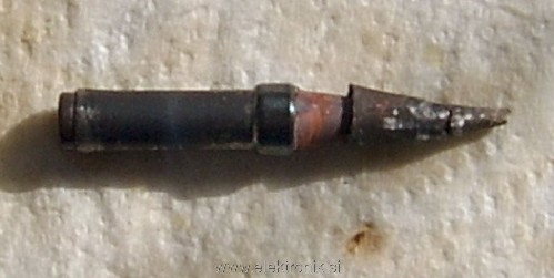

Prvič se mi je zgodilo, da mi je na tak način razpadla konica spajkalnika. Zanimivo pri vsem skupaj je, da ni bila nikoli mehansko poškodovana (poškodbe na sliki so posledica puljenja iz grelca, ker je deformiran tudi zadnji del pri magnetu, zato zadeva enostavno ni hotela narazen).
Weller konica

Si jo pregrel mogoče? Meni je tudi že ostopila, sam sem bil sam kriv...sem najtanjšo konico nateral na 450°C Rolling Eyes

Po mojem ne. Gre za špico številka 8, na Weller WTCP spajkalni postaji, kjer naj bi za regulacijo temperature skrbela špica sama preko magnastat stikala. Stikalo pa po menjavi špice preverjeno deluje.
Bolj imam občutek, da gre v tem primeru za nekvalitetno izdelavo ali neprimerne materiale.

Meni je takšna odstopila: Špica
Stvar je po eni strani posledica kvalitete in fizike. Osrednji del konice je bakren za boljšo termično prevodnost, zunanja prevleka pa iz drugih kovin (železo, nikelj, ipd.) zaradi galvanske in mehanske odpornosti na obrabo.
Vse te kovine pa imajo različne razteznosti glede na temperaturo zato se ob velikokratnem segrevanju in ohlajanju ta galvanska "prilepljena" plast počasi odlušči. Bolj kot so debeli dve različni kovini večje so sile v njih zaradi nihanja temperature. V tvojem primeru je bila debela zaradi kvalitete in odpornosti na čiščenje z grobimi stvarmi in se je zato odluščila v enem kosu. Če bi bila low-coast s tankim nanosom zaščite pa bi se luščila po malih delčkih in bi 1x samo še opazil luknjo nekje na konici ...

Weler je očitno šel po poti ostale (kitajske) robe.Magnastat 8 konice uporabljam že vsaj 25 let.Začel sem z rabljenim spajkalnikom, ki mi še sedaj dela!Pred leti sem za sodelavca kupil nov Weler spajkalnik, kateremu je termo preklopnik že v garanciji 2x umrl.Včasih mi je konica zdržala 1 leto v servisnem okolju, ki je vse prej kot nežno.Dandanašnja konica pa ne preživi niti enega ubogega meseca.ŽALOST!

Magnastat konice uporabljam +35 let in prvič vidim kaj takega.
Čudi me debelina zaščitnega plašča preko bakra, saj, če se prav spomnim, ni bil nikdar tako debel, kajti odslužene konice uporabljam za izdelavo raznih orodij za izdelave lukenj v plastiko, odlotavanje modulov, varjenje plastike......
@frenki: glede na to, da niso ravno low-cost konice, bi jo nesel nazaj, seveda, če ni kakšna stara zaloga.
