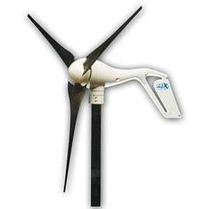

Doma imam veterni generator 24V-400W. S kakšnim transformatorjem pretvorim iz 24V na 12V. In koliko to stane? Veterni generator bi se uporabljal na barki in je marine izvedba.

TEHNIČNI PODATKI so pa tu:
http://www.akumulator.si/index.aspx?source=katalog&kategorija=22&nadgrupa=S10&grupa=S10%2001&id=S10%2000%2024%20XM
V navodilih piše še, da potrebuje 30A varovalko.
Upam, da je to dovolj.
Pa še nekaj. V navodilih piše, da ko napetost doseže končno napetost polnjenja se veterni generator postavi v regulaciski način delovanja. A to velja tudi, če polnim 12V baterije preko pretvornika 24V-12V.

Glede na to, da potrebujem 30A varovalko bo dovolj en pretvornik 24V-12V, 30A??
Zanima pa me še naslednje:
Bo turbina preko pretvornika zaznala kdaj so baterije polne in s tem prenehala polnit baterije??
Ker brez pretvornika naj bi turbina kontrolirala stanje baterij. Ob primeru, da so polne pa preneha polnit.
Podatki turbine so pa na: http://www.realgoods.com/text/pdf/AIR_X_OWNERS_MANUAL.pdf
Če kdo ve bi res prosil za odgovor.
Hvala.
Lep pozdrav
Aktiv.: 39.70
PrispevekObjavljeno: Pet Dec 03, 2010 6:21 pm    Naslov sporočila:   Odgovori s citatom
Če uporabiš pretvornik, potem generator ne "vidi" več baterij in jih ne more regulirat.
Predlagam, da zadevo v roku 8 dni od nakupa vrneš v trgovino in naj ti jo zamenjajo za 12V model. Bo še najlažje.
