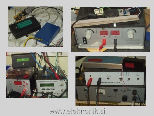

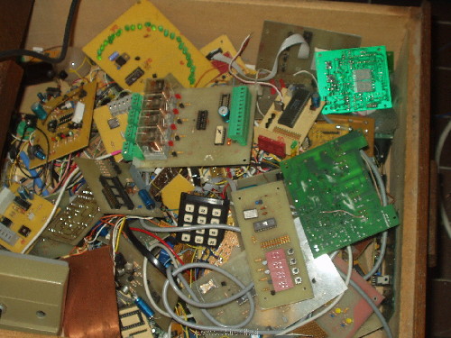

VolkD je napisal/a:
Ne prvi pogled trivialen problem. Dejstvo pa je, da elektroniki znamo sestaviti marsikaj, ki pa kasneje žal razpade, ker ne najde mesta v ustrezni škatli.
Darko se popolnoma strinjam z napisanem. To potrjuje tudi pogled na enega iz med mojih predalov s "šaro" Sad . No ja, nekaj nujno potrebnih stvari je tudi končalo v ohišjih. Večina sem jih izdelal sam z Alu pločevine, kot je to opisal Darko. Nekaj plastičnih sem kupil. Par pa sem jih naredil iz plastike, katero sem dobil pri članu foruma. Plastika se da izredno lepo oblikovati (rezati, lepiti ter barvati) Na priloženi fotografiji mala črna desno spodaj (termometer) ter modra levo zgoraj (I2C clone)
Pogled na enega iz med predalov s "šaro", ki ni nikoli končala v ohišju

Še nekaj v ohišju
