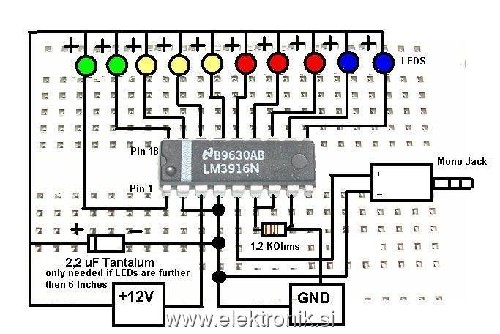

Lep pozdrav!
Kar se tice VU metra mi ni nic novega pri tem. Sem ga ze izdelal. Samo sedaj bi rad nekako malo "spremenil" projekt, iz preprostega oz. pasivnega bi ga preimenoval v aktivnega. S tem je treba "predelati" tudi vezje...
Torej shem o VU metru s glavnim delom LM3915 je ogromno. http://www.google.si/images?hl=sl&q=lm%203915&um=1&ie=UTF-8&source=og&sa=N&tab=wi&biw=1366&bih=607
Samo jaz bi tole rad vporabljal tako da nebi signal pripeljal iz audio ojacevalnika, temvec bi signal pripeljal direktno iz PC-ja, MP3 playerja... Sem razmisljal da bi sestavil enostaven ojacevalnik in bi potlej iz njega dovedel signal v vezje VU metra, samo to se mi zdi zelo nesmiselna resitev in poleg tega ne tako poceni... d'oh! Zato me zanima na kaksen nacin bi se dalo narediti hmmm kot nekaksnem ojacevalnik signala, ce sem se prav izrazil?
Hvala za odgovore!

Pripenjam ti sliko:
Vu meter LM3916
 Velikost datoteke:  55.57 KB
 Pogledana:  33 krat

Ajej ta je pa res preprosta Razz Pa se prizgejo vse LEDice prek MP3 playerja?

mene pa zanima kje bi se dalo dobit sheme, pa seznam komponent.

Saj imaš vse na zgornji sliki.

Welleman ima stereo varianto 2*10 led kit kompleta za ca. 20eur.Pa še lepa nalepka z skalo je zaven. Dobiš jih v slo trgovinah (IC,HTE...)
L.P.
Pdf:
http://www.ic-elect.si/pub/files/product_files/650043050100.pdf
