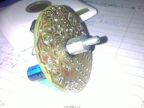

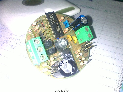

To ti podarim. Se mi valja že dolga leta po predalu.
Moram pa najprej pogledati kako in kaj lahko uporabiš s tega vezja.
Če si elektronik, ti pošljem sch. in pcb. pa si sam razlagaj kako boš uporabil.
Kolikor sem pregledal shemo, bi lahko uporabil en vhod na katerega bi priklopil tvojo tipko, na eni strani priklopiš 12VDC, na tretjem konektorju pa imaš izhod 12VDC in sicer je funkcija taka; na prvem pinu NPN tipa proti Common boš imel 5s izhoda po izklopu tipke, takoj, ko pin1 izklopi se pojavi stalni izhod na pin3-NPN proti Common, ki drži dokler se spet ne aktivira pin1.
Si pa tokovno omejen na NPN-337
Lahko pa ti napišem kam kaj priklopiti, če boš imel.
 Velikost datoteke:  312.74 KB
 Velikost datoteke:  296.44 KB
touch1.pdf
Shema
 Ime datoteke:  touch1.pdf
 Velikost datoteke:  33.16 KB
 Downloadano:  11 krat
touch1pcb.pdf
 Ime datoteke:  touch1pcb.pdf
 Velikost datoteke:  89.3 KB
 Downloadano:  4 krat
lp, ElGrigon
