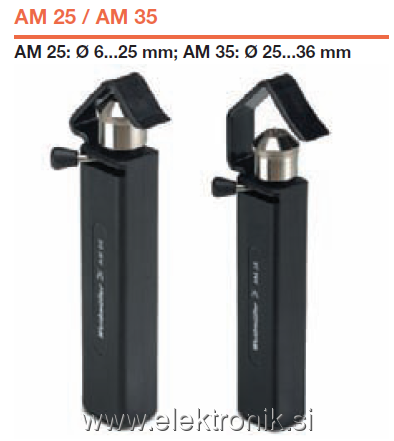

Odvisno kaj delaš, ampak če imaš več opravka s kabli je nož nujna zadeva. Pa drag mora biti, vse ostalo je klump. Sam imam Weidmuller in sem kar zadovoljen.

Sam sem imel možnost delati s tem lupilcem in je ok. Sam pa sem enkrat kupil lupilec od Haupe, in je ena živa katastrofa. Pa ni bil ravno poceni. Imam pa kar nekaj drugega orodja (krimp klešče 3 različne vrste) od haupe pa se obnesejo enkratno.
Sam pa olupim kable, kar z navadno olfo, in to brez poškodbe žil v zelo kratkem času. Po par 1000 oguljenih kablih dobi človek občutek.

Saj ni stvar samo v tem, da ovoj kabla prerežeš prečno in potem vlečeš kabel z žil. Kaj pa če moraš olupiti npr. meter kabla. Vsi skalpeli, plastik-fantastik noži in njihovi uporabniki se takrat počutijo sramotno. Namenski noži režejo tudi vzdolžno, brez da bi si pri tem porezal prste.
Saj ne rečem, da se z navadno olfo ne da, samo lepo vas prosim, vprašanje je bilo postavljeno zato ker bi človek rad kvalitetno delal. In z olfo (oprostite vsi prizadeti) se tako to ne da.
V prehranski industriji, kjer veliko perejo in je zato pogosto vse mokro, sem parkrat naletel na okvaro, ker je bila izolacija zarezana in je posledično ven metala zaščita.

Se strinjam, vendar pri nas nimamo potrebe po guljenju 1m kabla, Ampak od 5-30cm. Ravno to sem hotel povedati, da je potrebno izbrati dober lupilec. Sam sem bil razočaran, saj je bilo zelo težavno nastaviti globino reza, ko pa si potegnil vzdolžni rez, pa ja nožek potegnilo v žile in si lahko tisti kos kabla samo vrgel stran.
Weidmuller je draga in dobra roba, zato sem ga tudi pohvalil, saj cena odtehta nakup.

To se dogaja pri poceni nožih. Kupi takšnega kot ga ima BojanR, pa bo lupljenje veselje.

kaj pa cena za ta nož?? nikjer na internetu je ne najdem..

V Butalah ga prodajajo za okoli 35 ojrov.
