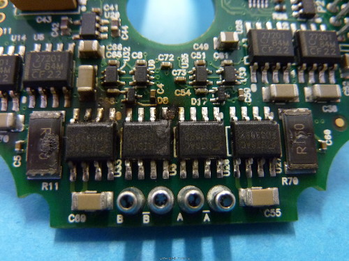

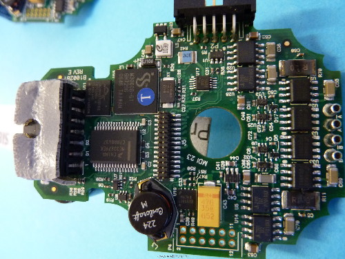

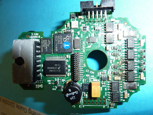

Pozdravljeni. V kontejnerju sem našel 5 kos-ov omenjenih koračnih motorjev z integriranim krmilnikom. Ali ima smisel popravljati krmilnik kateremu je "odneslo" mosfet-e in upora. Krmilniki so programabilni omogočajo microstep do 25400/rev in mi jih je škoda kar tako zavreči brez kakšnega vprašanja strokovnjakom. Motorji so bipolarni. datasheet
Prosim za mnenje.
l.p. B
oznaka MOSFET-a FDS3992, datasheet

ne splača se,....vrži nazaj u kontejner,...še prej pa povej v kateri kontejner jih boš nesel....
Če je zanič le to kar si napisal se splača popravit,...če je upihnilo tudi mikrokontroler pa jih lahko uporabiš kot navadne koračne motorje z zunanjim kemilnikom. poleg tega dobiš tudi nov rezervni krmilnik zanje..

Menjaš upore (verjetno niso prekinjeni še) menjaš mosfete. Zalavfaš in upaš na najboljše.

Motorska upornost je 1.4 Omega niso v stiku med ovoji tako da so po mojem prepričanju čisto ok. Very Happy škoda se mi pa zdi kontrolerjev ker so zmožni naredit kar veliko. Bom poizkusil menjati upore na manj poškodovanem kontrolerju pa bom videl kaj bo. Mikrokontrolerji pa verjetno niso poškodovani ker so integrirani tudi optosklopniki.
Skupaj so bili štirje enaki motorji slikal sem novejša dva ki imata najhujše poškodbe. Druga dva sta starejša in imata Atmelova procesorja (poslikam kasneje) Peti motor je iz serije 34 s 7.5 Nm navora, kar huda žverca, vendar pri njem ne najdem spojev navitij, je nekaj čudno tam notri, bom tudi poslikal. Iz kontrolerja gredo 4 priključki kakor na navitja ko pa jih pomerim niso ne v stiku in ne pokažejo nobene upornosti, potem gre pa še 5 priključkov ki pa jih še nisem meril - krmilnik pa kot nov.
