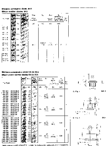

Spodaj sem pripel sken 7. strani kataloga Iskra Tovarna polprevodnikov, Trbovlje iz leta 1986. 25A diode BY50x so tako imenovane alternatorske diode.

piroman
Prispevkov: 2707
Aktiv.: 11.42
PrispevekObjavljeno: Pet Dec 17, 2010 10:09 pm    Naslov sporočila:   Odgovori s citatom
Shocked Iskrin katalog, ki sem ga nažical v Iskrini prodajalni (ki je ni več) nasproti Metalke (ki je ni več)...
...tako, kot tudi ni več Elektrotehne na Cankarjevi Rolling Eyes
ontopic: kolikor se spomnim je aly na svojem Volvu menjal diode v alternatorju. Morda se splača poiskati tisto temo!
