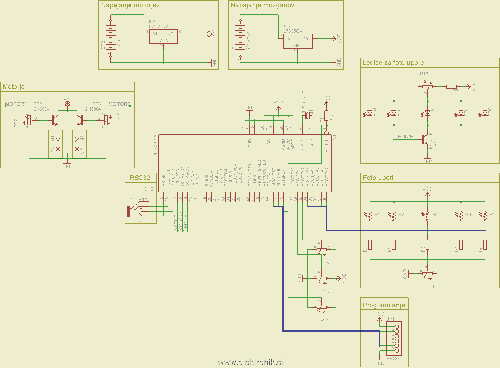

Mogoče kdo od vas pozna tekmovanje ROBOsled, ki poteka v MB na SERŠu (mogoče še kje drugje) in je letos 17. marca ob 13.00 uri v učilnici B04. Wink Malo informacij. Very Happy
No, lani sem na tem tekmovanju bil 1. in letos spet tekmujem. Vsi slediboti (roboti ki sledijo ki sledijo črni črti) so v principu enaki, enak KIT, enaka navodila... Jaz sem pač zmagal na račun velikih koles in par zamenjanih uporov, da je bolj gnalo servote Very Happy
Ampak samo delovanje oz. premikanje teh sledibotov mi gre skrajno na živce! Premikajo se zgolj z obračanjem v levo in desno. Imajo 1 fotoupor in ukaz npr: če je črno pojdi levo, če je belo pojdi desno. In potem se on premika z levo, desno, levo, desno. Vedno eno kolo stoji! No, v ovinkih še nekako gre, ko pa robot pride na ravnino pa je to čisto blesavo! In se ziba sem in tja in tako premaguje ravno črto.
No, jaz sem si to zamislil drugače. Ker je edina omejitev to, da je robot narejen doma, mi ni problem narediti enega sprogramiranega. No, princip moje ga bil tak: pelji naravnost s polno hitrostjo, ko pa določen senzor zazna črno, pa samo bolj ali manj upočasni tisto kolo. Tako bi robot na ravninah lahko vozil s skoraj polno hitrostjo. Srce bo ATmega32, ki jo bom programiral z Bascom-AVR. Kodo objavim po tekmovanju Twisted Evil Če bo koliko-toliko izpadlo mogoče celo objavim med projekti.
Zdaj sem začel delati shemo v Eaglu, pa sem trenutno prišel do stanja na sliki. Vsaka LEDica spada k svojemu fotouporu, s katerim merim odbito svetlobo preko ADCja. Pa vsakič, ko bom kaj naredil zraven (ko se bo kaj večjega poznalo) bom prilepil novo sliko. Prosil bi, da shemo proti podokumentirate, ker jaz se še ne spoznam na to tako (to je moj prvi resnejši projekt) in velikokrat naredim nekaj preenostavno (in potem manjka kaki pomemben element ali pa kaj podobnega) ali pa prezakomplicirano. Na shemo še pridejo tipke in nekaj tranzistorjev (ali pa čip) za poganjanje motorjev ter nekaj LEDic (na tekmovanju se ocenjuje tudi "lepota" ter inovativnost izdelave robota).

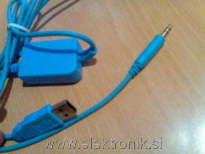

Ideja uporabiti bananico za rs232 se zdi kar dobra!
Bi se dalo kdaj uporabiti..

Ja ker imam USB - Serial data kabel, ki ima na koncu 3,5mm jack. V bistvu je bil zraven merilnika sladkorja (sladkorna bolezen) za prenos meritev in podatkov na računalnik. Pa sem si rekel, ej, to pa je praktično. Zdaj skoraj vsepovsod kjer rabim RS232 dam jack in je! Sila enostavno in hitro ter majhno!
V primeru Sledibota pa je jack s stikalom - to pa zato, da po nepotrebnem ne pošiljam meritev (rezultate ADC) na RS232 oz je lahko ta izkjučen. Jaz samo pregledujem stanje stikala in ko zaznam, da je vkjučen kabel, začnem pošiljati podatke.

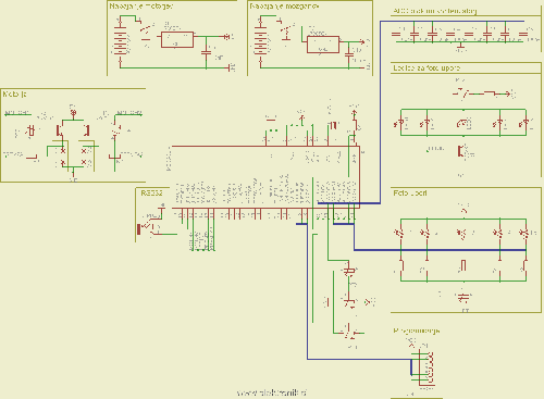

Vem, da bil bil mega8 čisto dovolj, samo bi bil že bolj na kratko s pini. Jaz sem rad bolj "flegma", meg32 pa imam tudi še 4 v SMD obliki in jih moram nekje porabit.
Do zdaj nisem imel veliko časa, zato sem dodal samo napajanje in napajanje motorjev. Bo 2N3904 zdržal tok motorčka v servotu? Pa jaz sem pač po svoje rešil kontroliranje hitrosti motorjev, ali bo ta način deloval? Imate boljši predlog? Pa glede napajanja, nisem tako vešč s temi regulatorji, zdi se mi, da manjka nekaj kondenzatorjev, pa nevem kakšne in kje bi jih dodal (kondenzatorji in upori so vsi v SMD obliki)... Razlog za to, da sem za napajanje motorjev dal svojo baterijo je ta, da motor ob zagonu pobere malo večji tok in lahko povzroči kakšen reset čipa ali pa napačno meritev, česar si ne želim. Pa tudi boljše je, da je "pamet" ločena.

Priporočam ti še blokirne kondezatorje na ADC vhodih. Včasih še kako pomagajo Very Happy Sploh pa ker imaš še zraven motorje,ki se obnašajo kot induktivno breme. Wink
Drugače bo pa lep izdelek Applause

Blokirne kondenzatorje? Think (kam se to veže?)
Pa ravnokar sem še nekaj videl: Tisti potenciometer PT1 mi nič ne pomaga. Mislil sem ga imeti zato, da nebi rabil programsko nastavljati, če svetloba (programska meja med črno in belo) nebi štimala. Ampak: fotoupor F3 gre po črni črti, vsi ostali pa po belem. In če bi jaz potem zasukal potenciometer, bi bil na istem, kajti vsem bi se zvišala ali znižala vrednost, ne samo belim in ne samo črnemu. Bom pa ga vseeno pustil, ker zdaj še ne vem, kakšne vrednosti morajo biti upori in bo zato, da bom z njim nastavljal neko sredino ADC vrednosti.

Na vsak pin od ADC-ja,veži 100nF kondezator proti masi. Temu se pravi blokirni kondezator,proti motnjam.

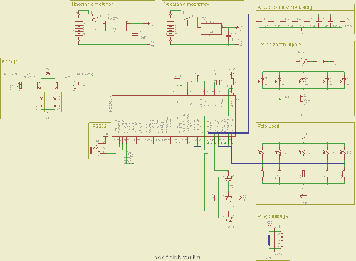

Torej bo zdaj OK. Pride pa še nekaj tipk (zdaj še nevem koliko), ki pa jih znam priklopit: en kontakt na GND, drugi na pin mege in preko upora (4,7k) na VCC ter nekaj ledic tu pa tam za lepši izgled.
Bojim se samo, da bo TIV morala biti dvostranska. Confused

program_er je napisal/a:
pullup uporov ni potrebno,ker jih lahko uporabiš notranje Wink

Vrži ven oba 7805 in naredi nek preprost stikalni napajalnik... baterija bo dalj časa držala

gumby je napisal/a:
Think Ni mi tako pomembna varčnost. Bolj zanesljivost, funkcionalnost in dokaj enostavna izdelava. Pa vseeno, mogoče pa res, samo nisem še nikoli delal stikalnih napajalnikov. Kak primerček vezave ne bi škodil. Wink

Datasheet za MC34063 poglej, je precej primerov not...

Zanimiv čip, si bom zapomnil. Ampak v tem primeru bom vseeno vzel L7805CV, ker rabim manj dodatnih elementov pa bolj enostaven je.

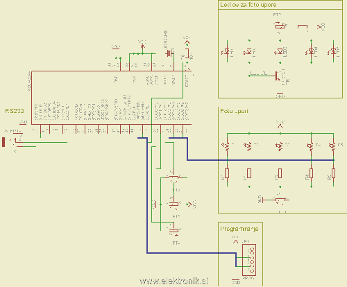

Jaz sem "bremzo" mislil narediti kot je na priloženi sliki, le da mora biti potem koda malo obrnjena! Tako npr:
motor2 = 0
bremza2 = 0
Wend/End If
bremza2 = 1
motor2 = 1
Torej, v tem mojem primeru "bremze" se mora motor1 ali 2 (tranzistor) vedno prej ugasniti, potem se prižge bremza, potem se moram najprej bremza dati na 1, šele potem prižgati spet odpreti tranzistor/prižgati motor. To pa zto, da ni kratkega stika.
EDIT: Čisto sem pozabil...Oh, ob vsem tem pa moram nekam še vkjučiti merjenje ADC (in po možnosti še preverjanje RS232 jacka ter print ukaze, toda to ni nujno.)!
