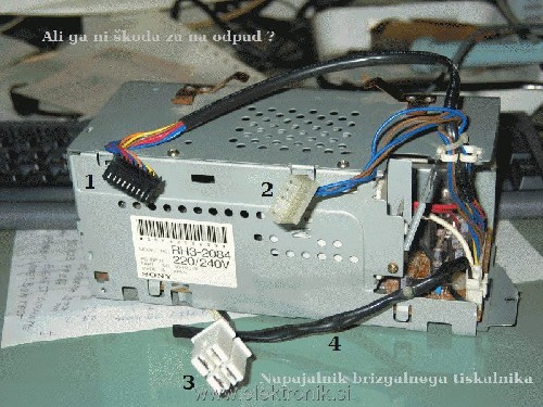

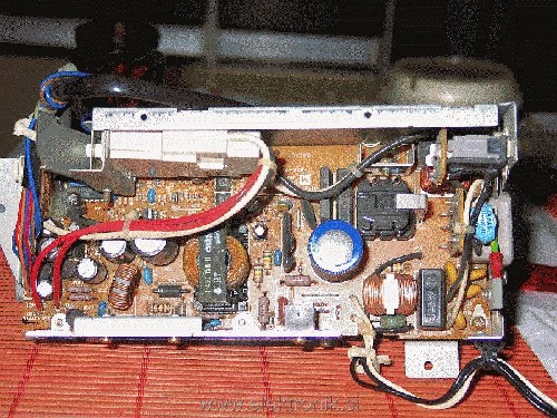

Iz starega, zasušenega brizgalnega tiskalnika sem uspel rešiti njegov napajalnik.
Po velikosti in teži bistveno ne odstopa od kakšnega manjšega PC napajalnika.
Ker ima 3 konektorje, se da sklepati, da napaja vsaj tri različne sklope.
Št. 4 je najverjetneje (odrezani) kabel za vklop napajanja.
Napajalna vtičnica je na zadnji strani, pa se na sliki ne vidi.
Ali je že kdo raziskoval podobne napajalnike,
za kaj se jih da uporabiti, ali pa morda modificirati?

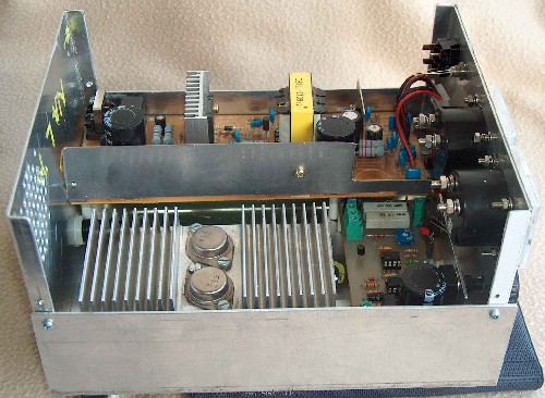

Jaz sem ga uporabil (sicer od laserskega) za vhod usmernika, ki ima izhodno stopnjo
v linearni izvedbi (priloga). Seveda je vse odvisno od potrebe, ideje in moči napajalnika.
Lp, stursc
