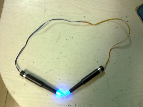

lep pozdrav!
naredil sem si takle nadomestek multimetra kot je na sliki. v debelejšem delu ročke je baterija aa, na koncu pa postruženo pleksi steklo, v katerem je plava ledica. ledice gorita če je med točko a in točko b na povezavi tiv-a stik, drugače pa ne. sedaj bi se rad znebil še tiste žice. ali je možno, in na kakšen način, da bi imel dve ročki,brez medsebojne žične povezave, da bi opravljala to funkcijo?
sam koncept indikacije bi moral ostati isti, se pravi, ob stiku med tipaloma, bi morali goreti obe ledici.
hvala za nasvete

mogoče bi se dalo narediti kontakt preko roke

Težka bo. Edino, da nerediš neke vrste ton generator. Testna žica pa ti bo služila kot antena. Seveda pri tem lahko prihaja do presluha.

Če bi imeli sondi kovinsko ohišje iz različnih kovin, in bi bil ti elektrolit, bi nastal Voltov člen ...
Vsekakor bi se moral tokokrog zaključiti preko tebe.
Ne vem katera napetost je pri tem uporabnejša - enosmerna ali izmenična.
Lahko bi sondi "naelektril" če bi ju staknil skupaj z zgornjima koncema, nato pa bi se "razelektrili", ko bi ju preko tiskanine staknil skupaj s spodnjima koncema.
Če se ne bi dotaknil pravih vezic, bi lahko prišlo do razelektritve preko polprevodnika, kar bi ga gotovo uničilo. Recimo, da delovna napetost ne sme biti višja od 3V ...
LP, Igor

Naredi podobno izvedbo kot "fazenbriferji" (testerji 220V napetosti) - kontakt daj preko roke in v eno napajanje, v drugo LEDico in tranzistor. Računam da tudi če bo res majhna količina toka bi to vseeno moralo biti dovolj da odpre tranzistor. Raje se pa ne sprašujem o varnosti vezja na 1.5V ali 3V...
