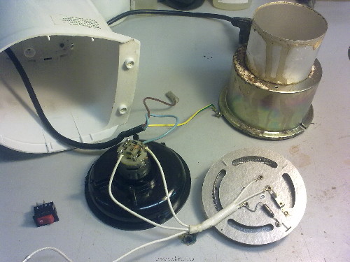

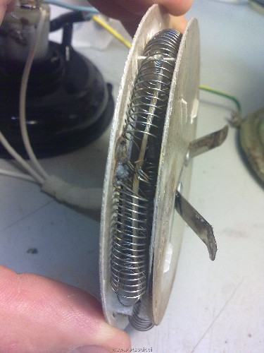

nečaki so našli starejšo napravo za segrevanje koruze-kokice, pa so jo navkljub jasnim opozorilom (ne pretiravajte) "prekurili". Ko sem jo dobil v "popravilo", sem jo razstavil in opazil, da je pregorelo navitje, ki segreva zrak, katerega ventilator vpihava med koruzo, da se spremenijo v kokice....
Vprašanje: Ali se tako žico lahko popravi (skrajša?). Ali se jo lahko kupi(kao na metre-že zavito)??
((Vem pa, da je vseskupaj ekonomsko vprašljivo))

Po mojih 58 let starih izkušnjah (domač kohar na cekas) lahko žico spojiš kjer je pregorela. Uporabi votlico in stisni. Če bo žica kak centimeter krajša, ni sile.

Pomeri debelino žice in izmeri oz oceni koliko metrov jo potrebuješ. Mogoče še pomeri upornost obeh še celih koncev spirale, da ugotovimo moč spirale , potem ti pa lahko pošljem ustrezen kos take žice.

Se strinjam. Še pred leti, ko so bili sušilci za lase (beri: feni) dragi in ta žica bolj občutljiva, sem jih tako popravljal. Enega sem, če me spomin ne vara, celo trikrat. Je pa res, da je potem malce bolj vroč. In se ni nihče pritoževal, če so bili lasje malce prej suhi.

Drugje, drugje. Na "štukanem" mestu je bil ojačan. In tam se manj greje - večji presek, manjša upornost.

Potem bo potem grelec rahlo krajši, (za dolžino votlice) in zato naj pazijo, da ga ne bodo še enkrat prekurili.

Grelec bo krajši za dve dolžini votlice in, če je to 2cm, se bo pri dolžini žice 1m ta grela 2% bolj, kot prej. Torej naj pazijo 2% bolj.

Pekač mora imeti termično zaščito s bimetalom, ki izklopi pri preveliki temperaturi. Preveri še njo. Če kdo pazi je to bimetal, drugi so lahko samo skrbni ali pa še to ne.

Na sliki se vidi bimetalno in stikalo in še termična varovalka.Pa ni prekinil pregretje.Popravilo grelne žice jaz ne bi.Raje bi dal novo grelno žico.
