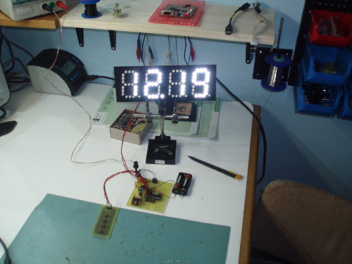

PrispevekObjavljeno: Ned Jan 02, 2011 1:28 pm    Naslov sporočila:   Odgovori s citatom
Torej, glavni problem je bil ura mikrokontrolerja, pri 1MHz, kar je prednastavljena vrednost ATmege 8 , fm31256 ne deluje uredu. Uro je potrebno nastaviti na 4MHz. Ura sedaj deluje.
Najlepša hvala Silvotu za vse!
Hvala tudi Darkotu za material.
 Velikost datoteke:  1 MB

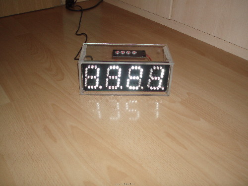

PrispevekObjavljeno: Tor Jan 04, 2011 6:38 pm    Naslov sporočila:   Odgovori s citatom
Ura je dobila še svoje ohišje. Pri polni osvetlitvi jo že, kar težko gledaš, tako da imam nastavljeno na najmanj.
 Velikost datoteke:  1.05 MB
 Pogledana:  49 krat

PrispevekObjavljeno: Tor Jan 04, 2011 6:47 pm    Naslov sporočila:   Odgovori s citatom
Sadida je napisal/a:
Super izdelek. Čestitke tudi z moje strani za dokončan projekt. V hiši ledice običajno dobr delajo, si poskusil z vidljivostjo zunaj?

PrispevekObjavljeno: Tor Jan 04, 2011 7:04 pm    Naslov sporočila:   Odgovori s citatom
Sem poskušal ja, gledal sem jo iz kakšne 20m, se vidi čisto razločno. Bom morda slikal ob priliki. So pa gor bele visoko svetilne led diode. Mogoče bi bile kakšne rdeče bolj primerne, ampak imam slučajno veliko belih doma.

PrispevekObjavljeno: Tor Jan 04, 2011 7:34 pm    Naslov sporočila:   Odgovori s citatom
Zelene + zelena maska.
