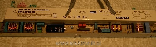

Kaj pa je to balast? Obtežitev, obremenitev, oziroma navlaka! Torej elektronski balast je elektronska navlaka, ki se je vsakdo želi otresti. Res se malo narobe izražaš, saj menim, da te tudi ostali ne razumejo kaj bi rad. Če si mislil "elektronski starter", ki praktično nadomesti dušilko in starter, potem je v tej napravi kar nekaj elektronike, transformatorjev, ki deluje podobno kot switcher in se ti ga nikakor ne splača izdelovat. Če pa misliš samo zamenjavo navadnega starterja, potem imaš odgovor zgoraj od lucca....
V prilogi: pogled v notranjost OSRAM elektronske vžigalne naprave ("elektronski starter")
