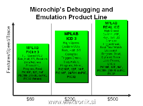

PrispevekObjavljeno: Tor Jan 25, 2011 1:39 pm    Naslov sporočila:   Odgovori s citatom
Peter123 je napisal/a:
Največja: debuger
Kdo naj ne bi imel debugerja? PICKIT2 in tudi 3 ga imata. Za simpatično ceno.
ICD3 pa kot jaz vem ga tudi ima.
Primerjava...
 Velikost datoteke:  24.87 KB
 Pogledana:  13 krat
