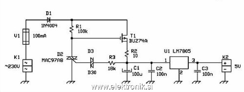

ima mogoe kdo načrt za usmerničko vezje za pretvarjanje 220v na 12v brez transformatorja samo z triakom (priložena slika kako zadeva zgleda).
hvala Lp

PrispevekObjavljeno: Ned Jan 23, 2011 10:31 pm    Naslov sporočila:   Odgovori s citatom
Na sponki 1 od napetostnega stabilizatorja je približno 33V (diak + 0,7V od triaka).
Možna je torej uporaba poljubnega 78xx stabilizatorja (5, 6, 8, 9, 12, 15, 18, 24).
V čem je sploh problem?

PrispevekObjavljeno: Ned Jan 23, 2011 11:04 pm    Naslov sporočila:   Odgovori s citatom
Tale vezje na prvi sliki izgleda kot za priklop na sekundar transformatorja Exclamation

PrispevekObjavljeno: Pon Jan 24, 2011 2:34 pm    Naslov sporočila:   Odgovori s citatom
Točno.
Vezje na prvi sliki prenese brez uničenja verjetno največ priklop na omrežje 24 V 50 Hz in nikakor ne na 230 V 50 Hz. Tam bo reklo bum, poleg ostalih specialnih efektov, seveda.
To je ena stvar, druga pa, da poleg napetosti je potrebno vedeti tudi kolikšno tokovno zmogljivost rabiš. Pretvorniki brez transformatorja ali dušilk velike tokovne zmogljivosti nimajo.
Seveda pa tudi galvanske ločitve ne bo. Upam, da si to vkalkuliral.

PrispevekObjavljeno: Pon Jan 24, 2011 6:57 pm    Naslov sporočila:   Odgovori s citatom
Vse lepo piše kjer je dobil to sliko, ampak očitno ne zna prebrati, sem mu že včeraj poslal ZS. Laughing
