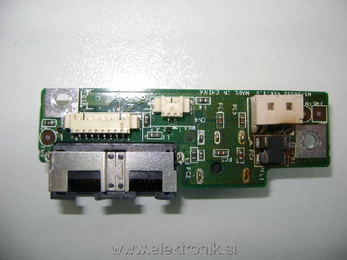

Lotil sem se popravila prenosnika sam nevem kaj naj bi bil tisti element na sliki (tisti črni košček), ker nima nobene oznake. Slutim pa da je neke vrste varovalka.

Na prvi pogled bi rekel, da je (bila) dvojna tuljava za zmanjševanje motenj.

Pa se jo da kje kupit, ker takšne tuljave še nisem opazil. Ste mnenja, da bi šlo tudi brez tuljavce?

To je čok za dušenje common mode motenj. Naprave delujejo tudi brez, ma iz te slike nebi dal roke v ogenj kaj je. Mene bi bolj skrbelo zakaj je šla.
Preveži z žico in pazi na polariteto.
Ta tuljava se pogostoma kar odlomi ali pa odlota. Čisto mehanska poškodba.

Ampak ta je zgorela. Poglej konektor. Termične poškodbe.
Ler, a je tuljava že prej sama stran padla?
Je bil konektor že prej ožgan? Ali si ga ti zasmodil, ko si zadeve poskušal snet z vezja?

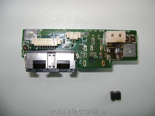

Zakaj točno je tale zadeva šla nevem, ker prenosnik ni moj. Je pa bil konektor že ožgan sam ko sem mal gledal ni poškodb na kontaktih ampak samo na plastiki. Tuljavca je pa kar samo odstopila ko sem probal malo spraskati ožganino iz spajkov.
Še ena slikica ko je še bla tuljavca gor.

Kaj pa če bi, dal zaradi varnosti kar namesto tiste črne tuljavice SMD varovalkico?

Če je dvojna dušilka, potem bi bilo možno da sta obe veji navitij prišli v stik, kar bi pomenilo neposredni kratek stik napajalnih linij?
Načeloma je vsaka posebej.

A je to normalno da mi piskač piska kot, da je še cela tuljavica? Sumim, da je zaradi prenapetosti mal osmodilo kontakt ter tako tuljavca ostala brez spoja.

ja vejetno je cela

Po oznaki L1 je tuljava. Zalotaj jo nazaj in probaj. Lahko se je pregrela le zaradi slabega stika. Če je kaj drugega v prenosniku v stiku itak ne boš popravil.
