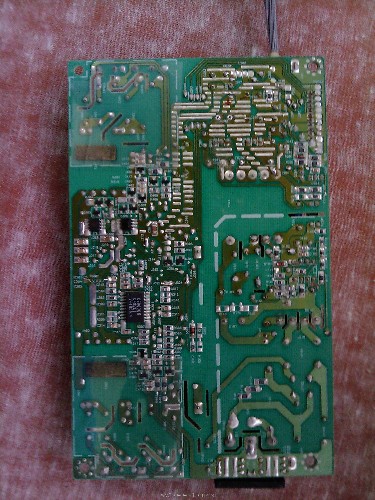

Imam LG Flatron 1730S LCD in pri vključitvi se za trenutek pokaže osvetlitev ter nato izgine.
Slika ostane samo osvetlitev se izključi.
Zanimivo je , da mi je vmes nekaj časa po priključitvi deloval brezhibno (cca. eno uro), sedaj pa se spet izklaplja.
Kje bi bil lahko problem?

Podobno težavo sem imel tudi jaz, slika je bila za kakšne 3 sekunde potem se je monitor ugasnil.
Mojo težavo sem rešil z zamenjavo tranzistorjev, ki so vidni na prvi sliki. Rade volje bi povedal kaj več vendar imam vse doma v delavnici.

Ena žarnica je verjetno zanič.

Hej hoj!
Odstrani zaščitni lak z izhodnih fetov in jih prelotaj.To je poleg suhih kondijev,kar vsaj po sliki pri tebi ni problem,najpogostejša napaka na teh monitorjih.Preveri če je upornost sekundarjev enaka.Če ni, je problem v trafotu.

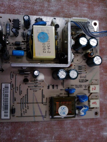

Glavni vzrok je ali slabi elektroliti ali pa je eden od trafotov za vžig žarnic spremenil upornost in zaradi tega vklopi zaščita.

Sekundarno navitje ( tisto ki gre na žarnico) pri enem kaže 1.1KΩ drugi pa neskončno.
Kje se da dobiti te transformatorje ?

Slikaj transformator, spodaj, zgoraj in iz strani.
