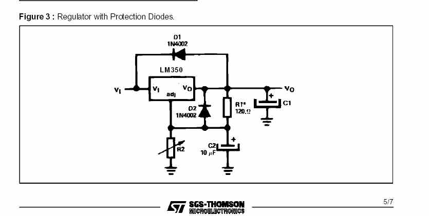

Kakšen pa mora biti R2? Prej sem testiral z lM317T in sem uporabil 100 k potenciometer. Ne vem pa več natančno kaj sem uporabil za R1. Tistega mi je uspelo pokončati, ko sem priklopljenemu motorčku s pomočjo releja (ki sem mu pozabil dodati diodo) preklopil + in - napajanje. Tako, da bi lahko bila kriva rele ali pa motorček.
Ko sem zdaj na novo poizkusil z LM350 in istima uporoma pa regulacija več ni delovala. In ko sem malo čaral sem po nesreči nekje na vezju naredil kratki stik. Od takrat naprej pa kake koli upore in potenciometre poskušam dati noter edino kar dosežem je , da se začne R1 segrevati, če potenciometer zavrtim proti 0 ohmov. Takrat edino napetost na izhodu malo pade ampak to sigurno ne zaradi regulacije, ker se upor definitivno pregreva. Zato tudi mislim, da ga je pobralo. Ali pa če nimam pravih uporov dodanih. Fajn bi bilo, če mi lahko kdo predlaga kakšne upore naj zraven vežem, da bom vsaj v tej smeri siguren. Confused

Spet eno majhno , prečudno vprašanje. Končno mi je uspelo poiskati takšne upore skupaj, da sem lahko reguliral v maksimalnem možnem področju. Za R1 sem vzel 20k upor, za R2 pa 100k potenciometer. Zaenkrat sem želel poskusiti brez zaščitnih diod. In priklopljen motorček je deloval lepo vse dokler nisem gred motorčka začel zavirati (samo rahlo sem stisnil gred in tako obremenil motorček). Regulacija vrtljajev je še malo delovala potem pa je LM350 naenkrat na izhodu začel dajati polno napetost. Brez, da bi se karkoli pregrevalo ali kakih koli kratkih stikov ga je pobralo (oz. vsaj regulacija ne dela). Zdaj pa ne vem, če je LM350 res tako občutljiv na v bistvu karkoli ali sta kriva upora. Po enačbi v Datasheetu Vout = Vref (1 + R2 / R1) + Iadj* R2 sklepam, da je pomembno samo razmerje in ne toliko velikost uporov. Mogoče se motim. Ali pa je LM350 takšen, da brez zaščitnih diod praktično ni uporaben.

Nisem videl da bi kje napisal kako močan je motor. Možno je, da si z preobremenitvijo motorja povzročil uničenje. Dioda bi takrat vsekakor pomagala, če bi bila le dovolj hitra. Moje iskušnje z motorji in regulatorji so takšne, da brez ustreznega filtriranja napajanja motorja, sploh pri malo večjih močeh motorji kar precej vplivajo na delovanje regulatorjev.
Meni se je dogajalo, ko sem enkrat krmilil preko 7824 regulatorja en motor z elektronskim komutatorjem, da je včasih povzročil, da je regulator zmanjšal izhodno napetost. Ne zaradi pregrevanja ampak tokovnih špic, ki jih je povzročal motor. Z dodajanjem kondenzatorev na izhod in vhod regulatorja sem vezje naredil imuno na motnje in regulator dela normalno.
Krtačke povprečnega enosmernega motorja se tudi iskrijo in povzročajo motnje. Te so večje pri višji obremenitvi. Ponavadi imajo motorji kakšno fltrsko vezje vezano čez priključka. RC člen ali kaj podobnega. S tem se zmanjša iskrenje, kar podaljšuje življensko dobo, pa tudi motnje so manjše. Enkrat sem se igral z dodajanjem samo kondenzatorjev različnih vrednosti. Ti so imeli vpliv na manjše iskrenje, pa tudi motor se je vrtel rahlo hitreje Shocked. Kako imaš ti to rešeno?

V data sheet tudi piše, da je upor R1 240 ohm in na njem je vedno 1,2V kar pomeni, da skozi regulator teče minimalni tok 5mA kar je minimum za zanesljivo delovanje. Sorodnik LM338K pa ima minimalni tok 10mA toliko o tem, da je treba data sheet upoštevati kar se da natančno. Namesto 240ohm upora lahko uporabiš 220ohm in seveda temu primeren potenciometer ki je običajno 5K
