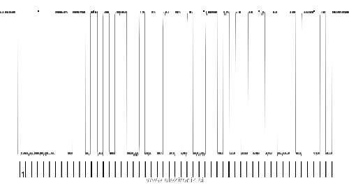

Žal bolj ko gledam kodo manj je podobna RC5.
Mogoče RC6, samo za tega berem, da ima 56 bitov, tule jih je pa 52, pa še časi izmerjeni niso takšni kot bi morali biti..... Dolg je cca 23,285ms.
Brick wall
Zgleda da bo treba kar poizkusit nekaj načarat.

Saj lahko narediš svoj dekoder.
Začetni del je kot nek "break" - to detektiraš kot začetek paketa.
Časovno skalo enega bita si že pogruntal.
Torej signal samo še spakiraš v enke in ničle in stvar rešena.

Ja saj tako bom naredil.
Posnel bom signale želenih tipk, potem pa izluščil samo dele, ki me zanimajo, ker ne mislim dekodirat vseh 52 bitov. Še kakšno varovalko vgradim, za nedovoljena stanja. Pa bo to to. Rabim ene 6 tipk dekodirat.
Svojega daljinca nebi delal zaradi več razlogov. Glavni je estetika. Sploh pa zakaj, če imam tega, pa deluje. Imam ustrezen hardware za detekcijo....

UART nastavi na to bitno frekvenco, pa imaš rešeno dekodiranje.
52 bitov pa tudi ni tako dolga zadeva, da se je ne bi dalo cele shranit in primerjat. Sploh če rabiš samo 6 tipk. 39 bytov vsega skupaj...
