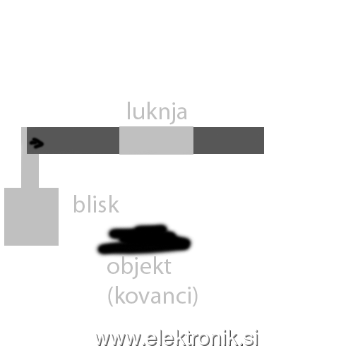

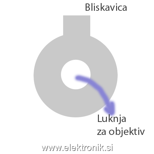

Torej, zdaj sem se vklopil pri prijatelju v manjši numizmatični krog,
ker nima fotoaparata sem poskusil slikati kovance, rekel je da je OK,
sedaj me pa zanima, ali ima kdo kako idejo, kak "dizajn", kako narediti odblisknik (usmerjevalec) in "mehčalec" svetlobe, ki jo dobim z (dodatne) bliskavke (ki ni montirana na fotoaparat), da bi lahko slikaril navpično navzdol (sedaj s strani) in ne bi imel senc. kak beauty dish trik zasukan za drugi kot?
mislil sem nekako takole kot je na sliki 1 (priloga1)
kjer je bliskavica s strani, tisti kvadrat v sredini naj bi bila luknja za objektiv.
če bi gledali s strani... pa priloga2
Ker doma nimam fleša katerega glava se rotira, še manj pa je kot kak "kanon" (vse je zelo tanko, torej fleš ni L oblike ampak bolj I...) - bom moral nastavek že kako sam zmisliti. mislim tudi narediti stojalo iz trših žic za cel ring flash (zna biti koristno).
Je že kdo to naredil?
"priloga 1"
 Velikost datoteke:  23.12 KB
"priloga 2"
 Velikost datoteke:  15.36 KB

Blisk od strani? Kaj pa svetloba na drugi strani kupa kovancev? En del bo dosti svetlejši kot drugi. Rešiš lahko podobno kot imajo fotografi v studijih, od strani 2 bliskavici sebi nasprotni. Idealne bi bile 4, vendar bo takrat že skorj preveč svetlobe. Fotoaparat je DSLR? Ker če je, boš višek svetlobe lahko odpravil v M funkciji, kjer boš zaslonko odprl za manjši čas.

Slikanje s flešem na razdalji par cm? Mislim da lajaš v napačno drevo.
Naredi obroč iz led belih diod, ko bodo svetile ves čas, pa bo zadeva bistveno bolj uporabna. Če vgradiš male diode na nogicah se lahko poigraš še z kotom, pa da vidiš kaj bi bilo bolje. Mogoče še kak difuzor... Je treba malo eksperimentirat.

hvala za dosedanje namige,
glavo difuzorja bi oblimal z lepilnim trakom - folijo, prijatelj je tako naredil beauty dish in je okrog in okrog lepo enakomerno svetlo.
Ideja z LED diodami mi prav tako izgleda kar v redu, morda bi si nabavil kak LED trak ki bi si ga nalepil ali nekako montiral na objektiv? potem pred to bi nastavil kak papir da to svetlobo razbije in torej pripomore k manjšim sencam?

Jaz sem kar nekaj časa fotkal s flešom na eni strani in odbojnikom (kos kartona z nalepljeno alu folijo) na drugi strani. Sicer je precej štorast pristop ampak kar dobro nadomesti makro fleš. Razdalja do objekta je v tem primeru največ par cm.
Recimo tale je narejena na ta način: http://www.e-fotografija.com/galerija/gallery_bigpic.php?id=41069&limit=26&sortby=search
pa tale tudi: http://www.e-fotografija.com/galerija/gallery_bigpic.php?id=40588&limit=28&sortby=search
Lahko na fleš povezneš še nekakšno kapo iz peki papirja, da ti še dodatno razprši svetlobo... jah, eksperimetirati bo treba. Gotovo imaš na netu tudi nekaj materiala na temo slikanja kovancev Wink
Pa še en link za idejo kako lahko narediš makro fleš iz vgrajenega: http://www.marcsiegelphoto.com/2009/08/strobist-diy/
Edit: zakaj si pravzaprav ne narediš lightboxa? Tam bo še najmanj težav s kakimi motečimi odboji...

zamislil sem si tudi slednji način: naredim večji krog iz kartona ali lepenke, ki ga oblepim znotraj z alufolijo lepilnim trakom, (fi naj bi bil ~30cm), noter dam še enega (fi 20cm) iz šeleshamerja... ali morda pa ne.
Gledal sem tudi na razno-razne vrste odbojev in vkolikor sem se pri prijatelju zaljubil v beautydish se mi stvar zdi (očitno, kajne) zelo lepa... Bom povprašal, poskusil, poročal! Wink
@piroman prva dva linka sta F A I L, tretjega gledam, softbox? morda, če se najde čas Wink poleg tega sem si zamislil pravokotno... no saj kompliciram, menda bom kar softbox naredil Smile
(EDIT: ravno tisti drugi "beautydish" sem mislil. ne kot beautydish ampak kot ringflash, macroflash, KARKOLI - samo začetni nastavek bi malo spremenil! Smile)

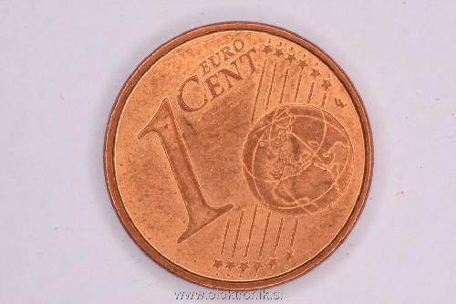

Sem šel malo iz radovednosti in malo za hec z makro flešom ustrelit 1 cent. Slika ni nič obdelana razen resize na 25%.
50mm objektiv + 34mm obročkov, 1/100, f/22, ISO 200, fleš-auto
 Velikost datoteke:  202.61 KB
 Pogledana:  27 krat

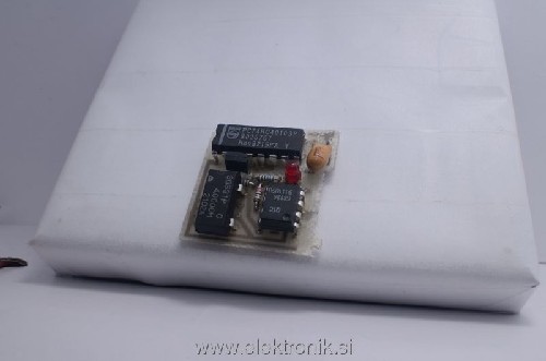

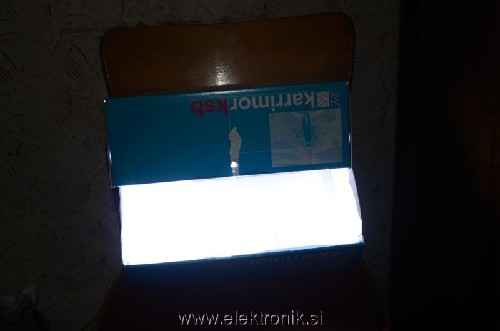

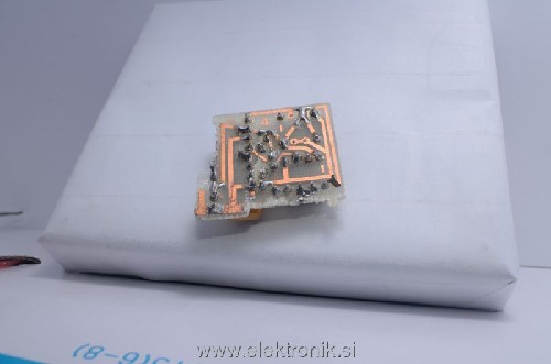

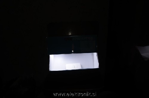

Nekaj sem si spacal skupaj. Ni perfektno, ampak primeri izgledajo odlični. (TIVa nisem delal jaz Wink)
 Velikost datoteke:  57.95 KB
 Pogledana:  47 krat
 Velikost datoteke:  60.72 KB
 Pogledana:  44 krat
 Velikost datoteke:  54.03 KB
 Pogledana:  10 krat
 Velikost datoteke:  57.64 KB
 Pogledana:  11 krat
 Velikost datoteke:  41.96 KB
Skrit Poglej uporabnikov profil Pošlji zasebno sporočilo MSN Messenger - naslov

S kleščami za pločevino se da pravtako rezat PCB
watts
Pridružen-a: Sob 06 Nov 2010 17:59
Prispevkov: 422
Aktiv.: 2.37
Kraj: Knežak
PrispevekObjavljeno: Tor Jan 18, 2011 4:43 pm    Naslov sporočila:   Odgovori s citatom
PST! tisto sem jaz DOBIL in ne rezal. nimam pojma niti čemu je služilo. kaj so pravzaprav tisti čipi, pa nočem vedet.
Komentarji čez softbox prosim?
luka1995
Pridružen-a: Sob 17 Apr 2010 21:42
Prispevkov: 614
Aktiv.: 3.32
PrispevekObjavljeno: Tor Jan 18, 2011 5:00 pm    Naslov sporočila:   Odgovori s citatom
Potem nisi ti spacal to skupaj? Rolling Eyes
watts
Prispevkov: 422
Aktiv.: 2.37
Kraj: Knežak
PrispevekObjavljeno: Tor Jan 18, 2011 6:31 pm    Naslov sporočila:   Odgovori s citatom
TIVa in vsega skupaj ne, kot sem napisal višje (TIV nema veze z softboxom, le testna fotka)
softbox pa ja Mr. Green
