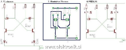

Lp!
Zanima me katere elemente bi na tej shemi moral spremeniti da bi lahko bila vhodna napetos 12V, izhodna pa 3V ali 5V. To napetost bi rabil da bi kasneje na to mesto vezal releje.
Link do sheme.

Mislim, da vezje lahko brez problema priključiš na 12V. Mogoče bi zamenjal upora R1 in R4 z 1kR.
Za releje ne vem točno kaj si mislil, oz. izhodno napetost.
Sicer lahko priključiš tudi 5 V rele na 12V, pač dodaš zaporedno primeren predupor.
Lp Simon

ne zamerit, če je vprašanje neumno, ampak zakaj je levi tranzistor obrnjen "kontra"?
pa še zakaj so v tiskanini direktne povezabe med R1 in R2, ter med R3 in R4?
v shemi tega ni.
Aktiv.: 59.91
PrispevekObjavljeno: Čet Jan 20, 2011 1:19 am    Naslov sporočila:   Odgovori s citatom
Zato, ker je tiskanina narejena narobe.

Hvala za odgovor, 3-5V na izhodu sem hotel da nebi rabil vezati predupora.

PrispevekObjavljeno: Čet Jan 20, 2011 1:21 am    Naslov sporočila:   Odgovori s citatom
jurcadet je napisal/a:
v shemi tega ni.
Ta tiskanina je z ene slovenske internetne strani, nisem je konstruiral jaz in zato tudi nisem indentificiral napak.

PrispevekObjavljeno: Čet Jan 20, 2011 1:38 am    Naslov sporočila:   Odgovori s citatom
potem morata biti oba tranzistorja obrnjena kot je desni, tistih povezav pa ne sme biti?

Zgornja trditev drži.
Če daš 12V releje, uporov R1 in R4 ne potrebuješ. Za 5V releje pa bo vrednost uporov R1 in R4 potrebno izračunati.
V obeh primerih pa bosta tranzistorja "prešvoh", če uporabiš releje s preveliko porabo (če tuljavica porabi preveč toka oziroma če je ohmska upornost tuljavice prenizka).
Poskusi napisati za kaj rabiš - za kakšne močnejše žarnice se na dolgi rok elektromehanski relejčki ne obnesejo ravno najbolje ("smojenje" kontaktov).
Tole bi pa lahko delalo

Releje bi uporabil za vklapljanje še dveh vezij, na katerih so led diode. Led diod (visokosvetlečih) na enem vezju pa bi bilo okrog 25. Zato sem predvideval da bosta dve taki vezji preveč bremenili osnovno vezje.

Če bodo na dodatnih vezjih samo ledice, potem rajši reši s kakšnim irf mosfetom, recimo irfz44 ali pa kaj šibkejšega. Ali pa uporabi močnejša npn tranzistorja vezana poleg osnovnih.
